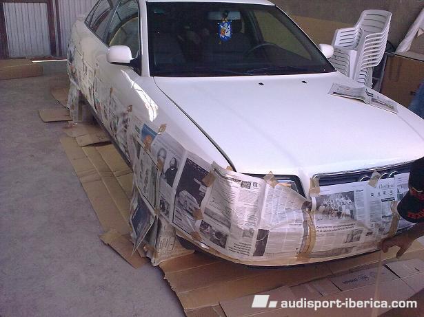

DjF Publicado 13 de Junio del 2009 Denunciar Publicado 13 de Junio del 2009 Bueno esta mañana me he liado la manta a la cabeza despues de un mes y he pintado los bajos del coche. Aqui os dejo fotos del proceso. Responder

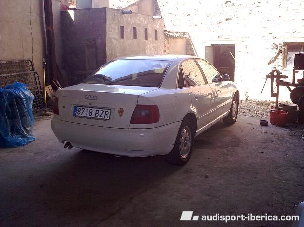

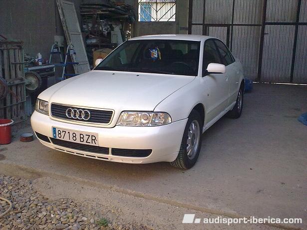

DjF Publicado 13 de Junio del 2009 Autor Denunciar Publicado 13 de Junio del 2009 Y aqui ya el resultado a falta de colocar las llantas buenas. Responder

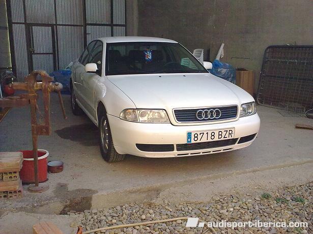

DjF Publicado 13 de Junio del 2009 Autor Denunciar Publicado 13 de Junio del 2009 la trasera Responder
quattroxquattro Publicado 13 de Junio del 2009 Denunciar Publicado 13 de Junio del 2009 Esta muy bien. a verlo con esas llantas, seguro que resalta mas. Responder
B5_2.4V6 Publicado 13 de Junio del 2009 Denunciar Publicado 13 de Junio del 2009 En blanco es obligado hacerlo! Muy bonito! Oye, yo los huecos del lip inferior de los extremos los tengo vacíos, no tapados: lo has hecho tu o es que te viene así? La pintura, es de taller (referencia audi) o de droguería normal? Si es de conce, hay diferencia de precio importante o solo unos euros de más? Con esto y un bizcocho, me pongo a pintarlo mañana a las 8! Responder

dha Publicado 13 de Junio del 2009 Denunciar Publicado 13 de Junio del 2009 tienes foto del lateral??? es que no se como quedaria el mio sin talonera pintado... ha quedado muy bien un saludo crack!! Responder
DjF Publicado 13 de Junio del 2009 Autor Denunciar Publicado 13 de Junio del 2009 En blanco es obligado hacerlo! Muy bonito! Oye, yo los huecos del lip inferior de los extremos los tengo vacíos, no tapados: lo has hecho tu o es que te viene así? La pintura, es de taller (referencia audi) o de droguería normal? Si es de conce, hay diferencia de precio importante o solo unos euros de más? Con esto y un bizcocho, me pongo a pintarlo mañana a las 8! Los lips estan tal y como venian de serie y la pintura es de drogueria normal y corriente , eso si , es especial para plasticos que esten en el exterior. El precio con todo el material ( lija de agua 280 , medio litro de pintura , disolvente y cinta de carrocero ) 23 € , y sin mano de obra porque me han dejado pistola y compresor. S2 Responder
DjF Publicado 13 de Junio del 2009 Autor Denunciar Publicado 13 de Junio del 2009 Lo has imprimado antes? Antes de pintar hemos lijado bien con lija 280 al agua ya que por aqui me dijeron que no hacia falta imprimacion. S2 Responder
Audi A4 TDi Publicado 13 de Junio del 2009 Denunciar Publicado 13 de Junio del 2009 lo has pintado sin empapelar los cristales y el techo? lo digo porque siempre se suele llevar el aire la pintura y pulverizar el coche Responder
DjF Publicado 13 de Junio del 2009 Autor Denunciar Publicado 13 de Junio del 2009 lo has pintado sin empapelar los cristales y el techo? lo digo porque siempre se suele llevar el aire la pintura y pulverizar el coche No a hecho falta empapelar el coche entero ya que donde lo e hecho no soplaba ni pizca de aire ademas de hacer un calor que asaba a los gorriones en las ramas. De todas maneras ya me e fijado bien nada mas terminar y no a caido nada de pintura fuera de lo que queriamos pintar. S2 Responder
Audi A4 TDi Publicado 13 de Junio del 2009 Denunciar Publicado 13 de Junio del 2009 lo has pintado sin empapelar los cristales y el techo? lo digo porque siempre se suele llevar el aire la pintura y pulverizar el coche No a hecho falta empapelar el coche entero ya que donde lo e hecho no soplaba ni pizca de aire ademas de hacer un calor que asaba a los gorriones en las ramas. De todas maneras ya me e fijado bien nada mas terminar y no a caido nada de pintura fuera de lo que queriamos pintar. S2 yo te lo decia, porque una vez se me ocurrio pintar unas cosillas en el balcon de mi casa, y empapele todo el suelo, pero luego las paredes aunque parecia que no, al quitar los papeles si que se notaba. haber si nos pones unas fotos del lateral, que ha quedado muy bien y el color exacto Responder
DjF Publicado 13 de Junio del 2009 Autor Denunciar Publicado 13 de Junio del 2009 El color no a sido del todo exacto de lo que me hubiera gustado porque la parte que hemos pintado se ha quedado muy blanca en relacion al resto del coche , pero hasta que lo nuevo no vaya cogiendo suciedad no se quedara igual aunque tambien hay que decir que el coche esta pendiente de un buen pulido. S2 Responder
