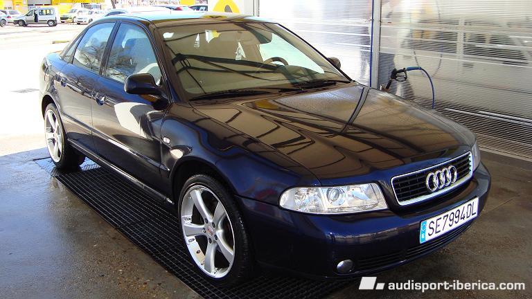

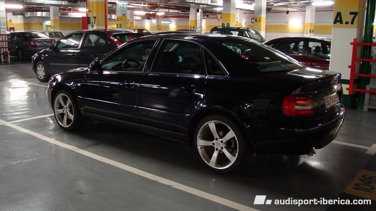

pantanic Publicado 16 de Junio del 2009 Denunciar Compartir Publicado 16 de Junio del 2009 El mio es de Junio de 1999, así que no creo que valga, y a esos precios menos. Bueno, satisfecha la curiosidad. Gracias de nuevo. Por cierto, esto me recuerda que acaba de cumplir 10 añitos. Pos está mu bien para su edad ¿no os parece? jejejeje. Saludos. Joer,está impecable!!! Por cierto quedaria de lujo bajarlo un poco!! Un saludete... Responder Enlace al comentario Compartir en otros sitios web More sharing options...
Portugues Publicado 16 de Junio del 2009 Denunciar Compartir Publicado 16 de Junio del 2009 Guizopo,se ve preciso en esa foto.Esas llantas le quedan de lujo... Un saludo.Portugues. Responder Enlace al comentario Compartir en otros sitios web More sharing options...
PEX IV Publicado 16 de Junio del 2009 Denunciar Compartir Publicado 16 de Junio del 2009 Está muy bien para su edad, lo tienes bien cuidado. Una cosa, "imposible is nothing" Si quieres ponerlo puedes ponerlo,.................pagando mucho?...........depende. Si tu coche lo vas a tener mucho tiempo, lo quieres con locura y tienes el dinero, ¿por qué no ponerlo? A lo mejor es la mejor inversión que puedes hacer en el coche. ¿En cuánto valoras tu coche? ¿y tu vida? Ahora hay que pensar una cosa, el ESP no es la panacea, tiene sus pros y sus contras. Veo que tienes unas llantas cojonudas, ¿cuánto cuestan? ¿y calzarlas? haber, las llantas por ejemplo, 600 € y las ruedas 600 €, en total 1200 €. Entonces 2000 €(por ejemplo) en el ESP ¿es mucha pasta? Yo, por ahora llevo la llanta esa fea de 15", me vinieron con el coche, y cada bridgestone RE300 me cuesta 80 €, calzo las cuatro por 360 €, casi la mitad de lo que me gastaría en ruedas de 17", y claro que me gustaría tenerlas de 17", pero antes lo tengo claro, buenas ruedas aunque sean en 15", que no me sean caras de cambiar, así cuando las vea más o menos gastadas las cambio sin pensarlo mucho, y por supuesto cuando pueda meteré ESP, etc.. que aquí en el norte llueve de coj....es. Mira, el otro día en un ramal de acceso a la autopista, el coche me pegó semejante cruzada, sin esperármelo, en cuarta velocidad, que lo controlé en plan Sebastian Loeb, y sí que bueno soy, de eso nada, tuve una suerte de coj....es, y ¿te cuento lo que iba pensando mientras iba deslizando y deslizando totalmente perpendicular al sentido de la marcha? aquí pierdo el coche, fijo. A la hora, estaba montando las bidgestone atrás. O sea, el ESP caro, yo creo que no, que si lo quieres poner, ponlo. Perdona por el rollo, me he extendido un poco. Saludos. Responder Enlace al comentario Compartir en otros sitios web More sharing options...
guizopo Publicado 17 de Junio del 2009 Autor Denunciar Compartir Publicado 17 de Junio del 2009 Gracias por los piropos, , las llantas ya no las fabrican, son de la marca Mille Miglia que cerró hace algun tiempo, yo las compré de segunda mano buscando por ebay y en segundamano.es, al final encontré un tio de málaga que las compró para su leon pero no le valía la medida de los tornillos así que me fuí a málaga (a un pueblo que se llama Alhaurín de la Torre, ¿os suena?) con las de 15 tipicas de este coche y los neumáticos muy gastados y volví con las Mille Miglia de 18" y los neumáticos 225/40/18 ya montados y todo (el tio lo vendia todo completo) por menos de 500€. La verdad es que tuve mucha suerte y,antes de que pregunteis, no se nota nada en la potencia del coche, a pesar de las ruedas tan anchas. Por cierto, aprovecho para preguntar ¿como puedo saber la potencia de mi coche?, es el 1.9 TDI, yo tenía entendido que de 110CV pero en la ficha técnica pone 81, así que no lo tengo claro. Lo de agacharlo ya lo tengo pensado pero quiero esperar un poco a reventar amortiguadores para ponerle luego el kit de muelles y amortiguadores, vivo en zona rústica y tiene que hacer a diario un caminito de 1km aprox. de tierra por lo que prefiero esperar para amortizar los amortiguadores. De todas formas ¿hay algun manual o algo donde se explique la instalación del ESP? aunque sea por ver en qué consiste, y ¿cuanto cobraría la casa por montarlo?, mi coche tiene 210000km aprox. ¿merecería la pena?, yo creo, y espero, que me dure muchos más, hasta ahora los problemillas que he ido teniendo se los he ido resolviendo muy bien, gracias a vosotros :drool: , y pienso seguir manteniendolo hasta que ya no pueda más. Al final me enrollo yo también jeje, saludos. Otra foto, ahora seco y menos brillante claro. Responder Enlace al comentario Compartir en otros sitios web More sharing options...
