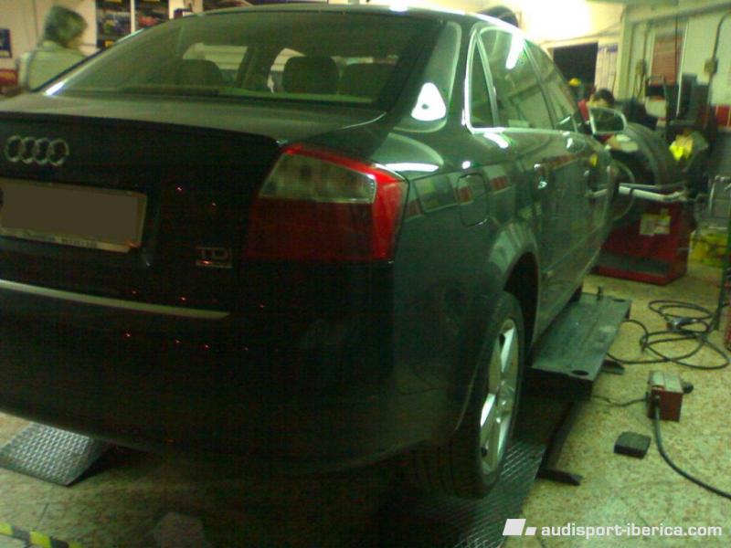

Audi A4 TDi Publicado 15 de Junio del 2009 Denunciar Publicado 15 de Junio del 2009 No te lies, que es muy facil et 35 mas cerca de la aleta et 45 mas para dentro mira mis newrs4 et 42 en las dunlop 235/40/zr18: Responder
