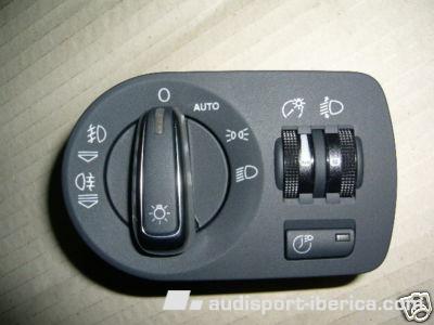

lechugino Publicado 16 de Junio del 2009 Autor Denunciar Publicado 16 de Junio del 2009 puede ser este? Responder
lechugino Publicado 16 de Junio del 2009 Autor Denunciar Publicado 16 de Junio del 2009 puede ser este? o este toi echo un lio Responder

BoMBaI Publicado 17 de Junio del 2009 Denunciar Publicado 17 de Junio del 2009 (editado) Fácil, el primero lleva todo para un bixenon con drl SIN SENSOR DE LUCES, el último es CON sensor de luces, y el botón de abajo es para activar desactivar el coming-home, que no existe si no tienes sensor de luces. Editado 17 de Junio del 2009 por BoMBaI Responder
Dani_99 Publicado 17 de Junio del 2009 Denunciar Publicado 17 de Junio del 2009 es como el primero pero en vez de auto tiene que poner DRL el boton de abajo no lo lleva y el regulador de la derecha tampoco ya que es para subir y bajar los focos y los de xenon son autorregulables. saludos. Responder
Avatar Publicado 17 de Junio del 2009 Denunciar Publicado 17 de Junio del 2009 Fácil, el primero lleva todo para un bixenon con drl SIN SENSOR DE LUCES, el último es CON sensor de luces, y el botón de abajo es para activar desactivar el coming-home, que no existe si no tienes sensor de luces. No, el primero no es restyling. El único de los que ha puesto que es restyling es el segundo, pero NO es para Xenon. Ese es el de Halógenas normales con sensor de luces y lluvia + coming-leaving home El que está buscando lechugino es parecido al 2º. - Si tiene sensor de luces y lluvia + coming home-leaving home es el mismo, pero de las 2 ruedecitas de la derecha sobra la de más a la derecha (regulación de altura de los faros) - Si tiene sensor de luces y lluvia pero no coming-leaving home también sobran la otra ruedecita de la derecha y el botoncito de abajo a la derecha. - Si no tiene sensor ni coming-leaving home, además de sobrar todo lo anterior, cambia la posición AUTO por DRL. Lo que no puedo es ayudar con las referencias Responder
bala_roja Publicado 17 de Junio del 2009 Denunciar Publicado 17 de Junio del 2009 No, el primero no es restyling. El único de los que ha puesto que es restyling es el segundo, pero NO es para Xenon. Ese es el de Halógenas normales con sensor de luces y lluvia + coming-leaving home El que está buscando lechugino es parecido al 2º. - Si tiene sensor de luces y lluvia + coming home-leaving home es el mismo, pero de las 2 ruedecitas de la derecha sobra la de más a la derecha (regulación de altura de los faros) - Si tiene sensor de luces y lluvia pero no coming-leaving home también sobran la otra ruedecita de la derecha y el botoncito de abajo a la derecha. - Si no tiene sensor ni coming-leaving home, además de sobrar todo lo anterior, cambia la posición AUTO por DRL. Lo que no puedo es ayudar con las referencias como que no, el 2º es el del restyling y con xenon, el mio es ese y tiene xenon, leds, lluvia y luces, y home-liaving... Responder
Avatar Publicado 17 de Junio del 2009 Denunciar Publicado 17 de Junio del 2009 como que no, el 2º es el del restyling y con xenon, el mio es ese y tiene xenon, leds, lluvia y luces, y home-liaving... No puede ser, el tuyo no puede llevar la ruedecita de la derecha del todo si lleva Xenon: La regulación de altura de las luces de los faros de Xenon es automática, el tuyo debería llevar, a la derecha, sólo una ruedecita (la del temporizador del Coming-Leaving) no dos como el de la foto. Responder
bala_roja Publicado 17 de Junio del 2009 Denunciar Publicado 17 de Junio del 2009 como que no, el 2º es el del restyling y con xenon, el mio es ese y tiene xenon, leds, lluvia y luces, y home-liaving... No puede ser, el tuyo no puede llevar la ruedecita de la derecha del todo si lleva Xenon: La regulación de altura de las luces de los faros de Xenon es automática, el tuyo debería llevar, a la derecha, sólo una ruedecita (la del temporizador del Coming-Leaving) no dos como el de la foto. a bueno esas 2 ruedas no las habia visto jeje mañana me fijo y lo confirmo pero el mio tiene todo lo que te dicho seguro mañana lo afirmo Responder
lechugino Publicado 17 de Junio del 2009 Autor Denunciar Publicado 17 de Junio del 2009 hola que tal si no me equivoco este es para xenon , tiene la posicion auto para los led solos y aparte tiene sensor nop??? Responder

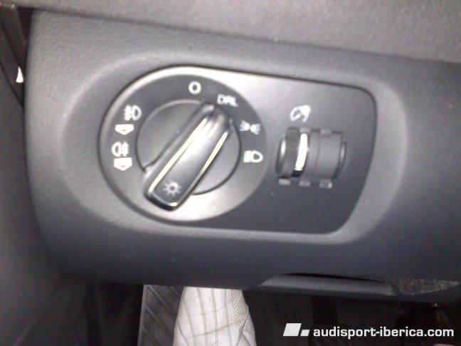

ChemaRRC Publicado 18 de Junio del 2009 Denunciar Publicado 18 de Junio del 2009 Te pongo una foto del mío. Restyling con xenón sin sensor de luces. Un saludo! Responder
lechugino Publicado 18 de Junio del 2009 Autor Denunciar Publicado 18 de Junio del 2009 Te pongo una foto del mío. Restyling con xenón sin sensor de luces. Un saludo! eso me va a costar saver la referencia yo ya lo pondria con sensor de luces por si las moscas me da el punto seria igual pero con el interruptor debajo no?, alguien con etka actualizado para decirme la referencia. Responder
