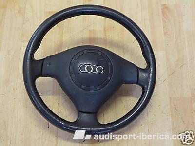

AUDIA3MICHEL Publicado 22 de Junio del 2009 Denunciar Publicado 22 de Junio del 2009 Hecho querido amigo, pero estas respuestas son váidas para los volantes como el de la foto. Tal como te he comentado por mp si tienes un volante de la primera versión del A3 no te sirve al no ser que cambies también el conjunto del airbag. Supongo que el tuyo es el de los cuatro brazos ¿verdad? Saludos. No, el mio es el pre pero de 3 radios Responder
Bully Publicado 22 de Junio del 2009 Denunciar Publicado 22 de Junio del 2009 Entonces sí puede valerte como los del A3 de la segunda serie. Saludos. Responder
AUDIA3MICHEL Publicado 22 de Junio del 2009 Denunciar Publicado 22 de Junio del 2009 Entonces sí puede valerte como los del A3 de la segunda serie. Saludos. En serio? es decir, podria poner mi airbag tal cual en tu aro sline? Responder
Bully Publicado 23 de Junio del 2009 Denunciar Publicado 23 de Junio del 2009 Por supuesto. Ya te digo yo que compré el aro de cuero perforado a un forero de la web (no recuerdo si me dijo el coche del que procedía aunque lo dudo si me lo hubiera comentado, lo que sí se es que el lo compró y al poco tiempo vio otro igual pero con el anagrama S-line y lo compró igualmente poniendo a la venta el anterior) y fue desmontar el mío y cambiar los accesorios metalicos, como una especie de guía finita para cuando pulse el claxon en cualquiera de sus tres lados en los brazos del airbag pite ya que el otro era por medio de otro sistema, cosa que haré lo propio de nuevo en tapizar el mío poniendo a la venta el perforado. Caprichos de uno ya que voy a combinarlo con cuero liso y perforado más la costura en rojo y blanco. No intento venderte a toda costa un material que igual no te sirve, pero yo estaba como tú y perfecto todo. Por mi no habría problema si no te sirviera, pero al decirme que tu airbag corresponde a un volante de la segunda versión no has de encontrarte con ningún problema. Perdona que no te ilustre el tema con fotos pero en el micro portátil al ser nuevo no he pasado todavía las fotos del coche. Saludos. Responder
AUDIA3MICHEL Publicado 23 de Junio del 2009 Denunciar Publicado 23 de Junio del 2009 Mi volante es este, el de 3 radios pero prerestyling... Responder
Fernandisko Publicado 23 de Junio del 2009 Autor Denunciar Publicado 23 de Junio del 2009 Ya lo he desmontado, pongo una foto de las conexiones. Responder
Bully Publicado 23 de Junio del 2009 Denunciar Publicado 23 de Junio del 2009 Pues es entonces igualito al que yo he recibido. Al fondo se ve ese material blanquinoso que es el que yo quité por poner el mío metalico, así que en tu caso, sería nada más que quitar y poner. Ya te llamo en el momento que pueda, majo, gracias por el número. Responder
