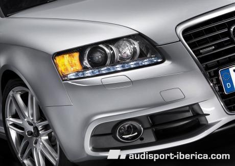

JNV Publicado 18 de Junio del 2009 Denunciar Publicado 18 de Junio del 2009 (editado) Bueno pues como más de uno ya se intuye la próxima ñapa que toca. Os quería preguntar a los que tenéis el nuevo modelo, o a quien lo sepa, como funcionan realmente los leds. Al encenderse las luces los leds ¿se apagan, se atenúan o siguen con la misma intensidad? Editado 18 de Junio del 2009 por JNV Responder
raginbull Publicado 18 de Junio del 2009 Denunciar Publicado 18 de Junio del 2009 Buenas: tengo el A6 desde abril y ya he tenido tiempo de observar un poco como va eso de los leds, por lo que paso a detallar mis observaciones. - Los leds van encendidos de día y se atenúan con las luces puestas. No se apagan del todo. - Cuendo metes un intermitente se atenúan los leds del lado correspondiente, hasta que quitas el intermitente. Esto no se si es un fallo de mi coche la verdad. Me parace un poco extraño. - Al aparcar y cerrar el coche (el leaving home), los leds y las luces de niebla quedan encendidos a tope de potencia por el tiempo que uno programe en el MMI. Al abrir el coche creo que también. - Los leds se pueden desconectar del todo desde el MMI. Espero que te sea útil la info. Responder
JNV Publicado 18 de Junio del 2009 Autor Denunciar Publicado 18 de Junio del 2009 gracias raginbull por tu respuesta que y ya lo creo que me ha sido útil. Desconocía estas dos: raginbull dijo: - Cuendo metes un intermitente se atenúan los leds del lado correspondiente, hasta que quitas el intermitente. Esto no se si es un fallo de mi coche la verdad. Me parace un poco extraño.- Al aparcar y cerrar el coche (el leaving home), los leds y las luces de niebla quedan encendidos a tope de potencia por el tiempo que uno programe en el MMI. Al abrir el coche creo que también. a ver si pasa algún otro propietario de restyling y nos confirma lo de los intermitentes así hasta tú saldrás de dudas Responder

UpcA6Power Publicado 18 de Junio del 2009 Denunciar Publicado 18 de Junio del 2009 Hola JNV, la casualidad, jeje, he salido un momento a dar una paseo con mi bebita, joer k calor, y he visto aparcado debajo de casa un A6 de los nuevos con los leds en los faros, habra pensado k soy un pirao porque me he liado a hablar con el, le he comentado lo del foro para k nos haga una visitilla, pero bueno, me ha comentado que lo de los leds si se le atenuan con los intermitentes y ha coincidido en k eso no le termina de gustar. Asi k imagino k sera algo comun, yo no se que faros tinenes intención de ponerte, pero sinceramente los RS6 me parecen una pasada, los nuevos del A6 estos no me dicen gran cosa la verdad, pero eso ya es a gustos compi. Un saludo Responder
pescuezocisne Publicado 18 de Junio del 2009 Denunciar Publicado 18 de Junio del 2009 JNV dijo: gracias raginbull por tu respuesta que y ya lo creo que me ha sido útil. Desconocía estas dos: raginbull dijo: - Cuendo metes un intermitente se atenúan los leds del lado correspondiente, hasta que quitas el intermitente. Esto no se si es un fallo de mi coche la verdad. Me parace un poco extraño.- Al aparcar y cerrar el coche (el leaving home), los leds y las luces de niebla quedan encendidos a tope de potencia por el tiempo que uno programe en el MMI. Al abrir el coche creo que también. a ver si pasa algún otro propietario de restyling y nos confirma lo de los intermitentes así hasta tú saldrás de dudas lo de los intermitentes es asi, los leds se atenuan dependiendo del intermitente que este funcionando, en los nuevos A4 tambien lo hace, y es para que resalte mas el intermitente que los leds del faro, que de eso se trata, de ser visto Responder

mezquita_649 Publicado 18 de Junio del 2009 Denunciar Publicado 18 de Junio del 2009 (editado) Buenas noches, bueno pues al hilo de éste post hoy he estado en el conce y he estado viendo un A6 modelo nuevo recien matriculadito, me han mostrado el funcionamiento de los leds y sí yó tambien corroboro que ese funcionamiento es el correcto, es decir que cuando se acciona el intermitente pues los leds de ese lado se atenúan. Un saludo. Editado 18 de Junio del 2009 por mezquita_649 Responder
JNV Publicado 23 de Junio del 2009 Autor Denunciar Publicado 23 de Junio del 2009 Bueno pues después de indagar mucho, comentaros que los nuevos focos también llevan nuevos arrancadores. Por lo que al precio de cada foco ±600€ hay que sumarle otros ±400€ del arrancador La nueva referencia del arrancador en cuestión es esta: 8K0 941 597 http://www.motor-talk.de/forum/tagfahrlich...n-t1991245.html http://www.motor-talk.de/forum/rs6-scheinw...i-t2194270.html http://forums.audiworld.com/showthread.php?p=23800098 http://audiforum.us/c6-platform/10156-a6-l...retrofit-1.html Responder
JNV Publicado 9 de Julio del 2009 Autor Denunciar Publicado 9 de Julio del 2009 Como ya he dicho en el post: http://www.audisport-iberica.com/foro/inde...40#entry2443073 JNV dijo: Bueno pues nuevas noticias.A raíz de que nuestro compañero A.SOLER instalara los focos del RS6 en su Allroad he investigado y existe una gran diferencia entre los focos del RS6 y los del restyling 2009, los arrancadores. Nuestros arrancadores (4E0907476) son compatibles con los Bi-Xenon del RS6 mientras que los focos del restyling llevan un arrancador distinto (8K0 941 597), eso hace que nos podamos ahorrar la friolera de 700€+IVA. Responder
