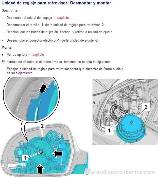

deymos Publicado 6 de Agosto del 2009 Autor Denunciar Publicado 6 de Agosto del 2009 (editado) Gracias paul pero todo eso es para demontar el espejo en si, lo que busco es como quitar el espejo completo, segun la circular de audi debajo del triangulo embellecedor está el meollo del asunto. No lo tengo muy claro en esas imagenes. Por lo que puedo deducir, hay que quitar en interior de la puerta el triangulo del Tweters, o como demonios se llame y debajo están los 3 tuercas para sacar el espejo completo hacia fuera. Haber si me lo puedes confirmar. Editado 6 de Agosto del 2009 por deymos Responder

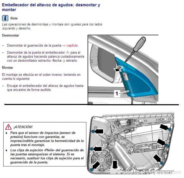

deymos Publicado 6 de Agosto del 2009 Autor Denunciar Publicado 6 de Agosto del 2009 Es esto lo que interesa, hay que quitar los tornillos de las flechas, pero me temo que no saldrá el espejo ya que el mazo de cables no lo permitirá si no se sueltan previamente. Y para soltar el mazo de cables, hay que desmotar todo el panel. Responder

paul2008 Publicado 6 de Agosto del 2009 Denunciar Publicado 6 de Agosto del 2009 La cosa se pone chunga ya que para sacar todo el retrovisor primero has de sacar el embellecedor del altavoz y para sacar este, tienes que desmontar el guarnecido de la puerta...... Te animas a desmontar el guarnecido? Son muchas cosas a quitar y si al montarlo no lo montas bien tendrás problemas con el sensor de impactos ya que hay que garantizar la hermeticidad de la puerta. . Responder
deymos Publicado 6 de Agosto del 2009 Autor Denunciar Publicado 6 de Agosto del 2009 (editado) La cosa se pone chunga ya que para sacar todo el retrovisor primero has de sacar el embellecedor del altavoz y para sacar este, tienes que desmontar el guarnecido de la puerta...... Te animas a desmontar el guarnecido? Son muchas cosas a quitar y si al montarlo no lo montas bien tendrás problemas con el sensor de impactos ya que hay que garantizar la hermeticidad de la puerta. . No pero para quitar el embellecedor del altavoz no es necesario retirar el guarnecido. Miralo bien, una cosa no requiere la otra. Estaría gracioso que si das un golpe y tienes que cambiar todo el espejo tuviese el taller que retirar todo el guarnecido... vamos digo yo. Lo que me da miedo es quitar el embellecedor, lo he estado mirando y estoy casi seguro que se puede retirar sin quitar ni mover nada del guarnecido. El guarnecido no lo quito ni de coña, ya he desmontado alguno que otro en otros coches y son una historia y siempre quedan marcas en los tapones que cubren la tornilleria. Editado 6 de Agosto del 2009 por deymos Responder

paul2008 Publicado 6 de Agosto del 2009 Denunciar Publicado 6 de Agosto del 2009 La cosa se pone chunga ya que para sacar todo el retrovisor primero has de sacar el embellecedor del altavoz y para sacar este, tienes que desmontar el guarnecido de la puerta...... Te animas a desmontar el guarnecido? Son muchas cosas a quitar y si al montarlo no lo montas bien tendrás problemas con el sensor de impactos ya que hay que garantizar la hermeticidad de la puerta. . No pero para quitar el embellecedor del altavoz no es necesario retirar el guarnecido. Miralo bien, una cosa no requiere la otra. Estaría gracioso que si das un golpe y tienes que cambiar todo el espejo tuviese el taller que retirar todo el guarnecido... vamos digo yo. Lo que me da miedo es quitar el embellecedor, lo he estado mirando y estoy casi seguro que se puede retirar sin quitar ni mover nada del guarnecido. El guarnecido no lo quito ni de coña, ya he desmontado alguno que otro en otros coches y son una historia y siempre quedan marcas en los tapones que cubren la tornilleria. Segun Elsawin, para quitar el embellecedor del altavoz, asi puedes acceder a los tornillos del retrovisor, se ha de quitar el guarnecido. Si te fijas bien, en la imagen que he subido lo pone bien claro. Quizas te de la impresión de poder quitar le plastico del altavoz sin quitar el guarnecido, pero en realidad no sabes si el plastico del altavoz encaja de alguna forma dentro del guarnecido. Ten cuidado ya que lo puedes partir..... Responder
