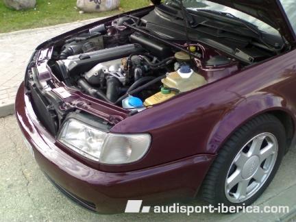

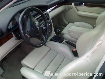

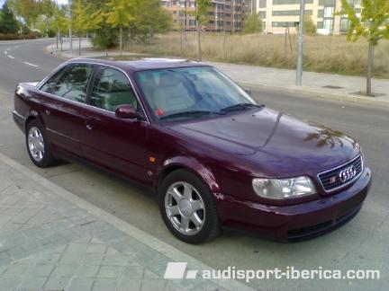

forchungsauto Publicado 18 de Junio del 2009 Autor Denunciar Publicado 18 de Junio del 2009 Unas fotitos para que veais el coche en cuestión..... Ya se que sin fotitos no somos nadie, je, je... Responder
forchungsauto Publicado 18 de Junio del 2009 Autor Denunciar Publicado 18 de Junio del 2009 Ahí va otra fotito Responder
forchungsauto Publicado 18 de Junio del 2009 Autor Denunciar Publicado 18 de Junio del 2009 y otra mas.... Responder
