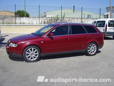

vsphere Publicado 18 de Junio del 2009 Denunciar Publicado 18 de Junio del 2009 (editado) Buenas, me gustaria que me pudieseis decir que "defectos" o "posibles fallos" me puedo encontrar en este modelo, o piezas que lleven mucho desgaste, que deberia verificar antes de comprarlo. Me lo vende un compra-venta que parece de confianza, es el 180CV, del 2002, tiene 120000kms y es nacional. Tambien me gustaria saber cuanto pagariais por el, esta todo de serie y se ve "entero". Gracias a todos. Editado 18 de Junio del 2009 por tHE_BANDIT Responder

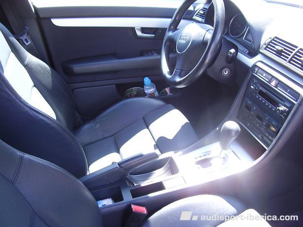

vsphere Publicado 18 de Junio del 2009 Autor Denunciar Publicado 18 de Junio del 2009 si nos pusieses mas extras y cosas de el te podriamos decir precio mas o menos, porque si tiene llantas en 15 no es lo mismo que en 19 Por eso he dicho de serie, lo que he visto lleva volante multifuncion, clima bizona, Xenon y libro de revisiones oficial. Vamos, es identico a este, con las mismas llantas y todo. Saludos Responder
