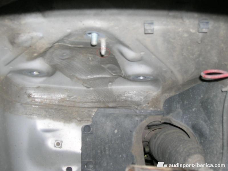

jesusoli Publicado 19 de Enero del 2010 Denunciar Publicado 19 de Enero del 2010 Foto especial para TourisT que está en proceso de montaje de las baloneas. En esta foto se puede obserbar donde ancla el Click que debemos sacar para poder desmontar la parte superior del amortiguador. Responder

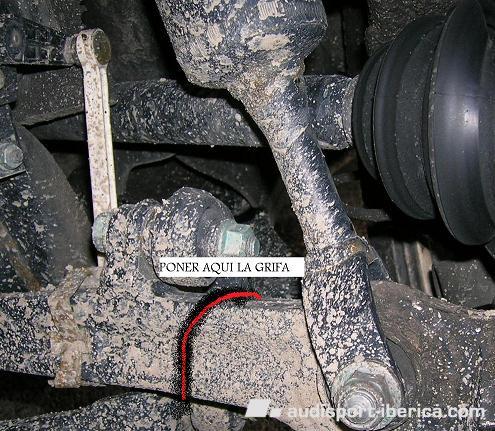

jesusoli Publicado 19 de Enero del 2010 Denunciar Publicado 19 de Enero del 2010 Para poder sacar el tornillo inferior donde ancla el artiguador, necesitamos ayudar de una llava Grifa y hacer girar un poco el brazo. Con ello conseguimos sacar el tornillo y no estropearlo. No recuerdo si la coloque hay o un pomás hacía fuera, despues del tornillo. Girando un poco el tornillo sale. Recordar poner el tornillo en la misma posición, sino da con otro brazo al conducir. Responder
TourisT Publicado 19 de Enero del 2010 Denunciar Publicado 19 de Enero del 2010 gracias por las fotos esto es peor de lo que pensaba más que nada por el tornillo de abajo y para sacar las rótulas de arriba se encontraban agarrotadas del óxido ya he montado lo nuevo pero ahora no consigo meter el tornillo de abajo mañana lo intento retorciendo el brazo como dices yo lo saqué haciendo palanca entre los dos brazos pero ya os contaré por cierto, las mías estan sin el circlip de arriba, solo el bástago pero no lo veo necesario Responder
jesusoli Publicado 19 de Enero del 2010 Denunciar Publicado 19 de Enero del 2010 (editado) gracias por las fotosesto es peor de lo que pensaba más que nada por el tornillo de abajo y para sacar las rótulas de arriba se encontraban agarrotadas del óxido ya he montado lo nuevo pero ahora no consigo meter el tornillo de abajo mañana lo intento retorciendo el brazo como dices yo lo saqué haciendo palanca entre los dos brazos pero ya os contaré por cierto, las mías estan sin el circlip de arriba, solo el bástago pero no lo veo necesario Buenas noches, nadie ha dicho que esto sea como hinchar unas ruedas! :-) Para el montaje, yo puse primero el tornillo de abajo, no me costó tanto como el sacarlo, eso sí, tuve que poner un tornillo nuevo, al sacarlo rompi un poco la rosca. El mio llevaba el circlip, y no veas lo que me costó sacarlo. Para sacar las rótulas (superiores) puse un poco de 3 en 1 (aceite) el día anterior. Si quieres me paso y te echo una mano. Saludos, Editado 19 de Enero del 2010 por jesusoli Responder
