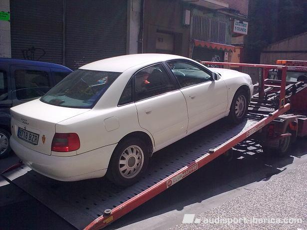

DjF Publicado 19 de Junio del 2009 Denunciar Publicado 19 de Junio del 2009 Bueno pos hasta que no se me a pasado la mala leche no e podido postear. Pos eso que mi bichillo a sufrido una averia bastante fuerte. Resulta que antes de ayer estaba en Zaragoza haciendo unas cosillas por la tarde cuando parado en un semaforo me dice un chaval que me estaba perdiendo un liquido verde el coche , total que pare mas adelante y perdia anticongelante a chorro. Yo completamente desanimado llame a la grua para que se lo llevaran y ayer me llamaron de mi taller comunicandome el resultado de la averia. Al no saltar el electroventilador subio demasiado la temperatura , reventando un manguito de liquido refrigerante. Menos mal que lo cubre la garantia porque sino no pago ni con el cuello. Pos nada una semanita con un Focus Tdci 2003 y esperemos que para el Jueves tarde o el Viernes este otra vez mi bichillo rodando. Un saludo y perdonar por el tocho pero es que necesitaba desahogarme. Aqui os dejo la fotillo de cuando se lo llevaba la grua. Responder
