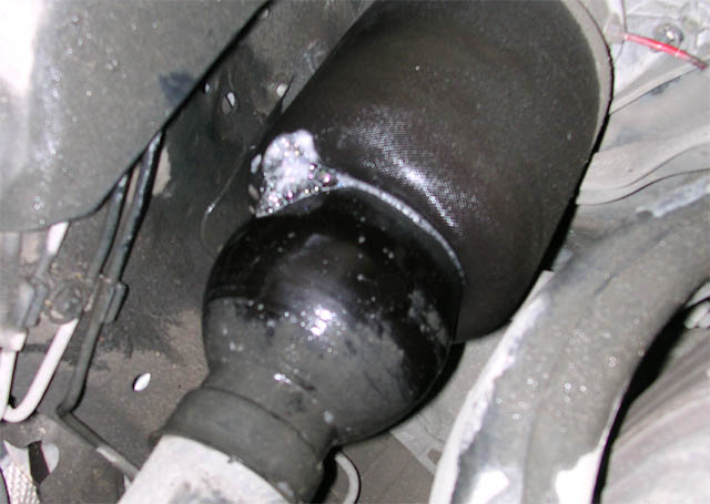

vag4 Publicado 7 de Diciembre del 2007 Denunciar Publicado 7 de Diciembre del 2007 Holass, Tengo uno del 2001 y me pasa algo parecido cuando tengo el nivel más bajo, se desincha.... Pero con otro nivel funciona perfectamente. Y el problema es que el sistema detecta que se está deshinchando e intenta hincharlo, donde a veces lo consigue y cuando no llega al siguiente nivel tengo que apagar y volver a encender el coche (como para reiniciar la bomba). Ya os diré la broma lo que cuesta. Te cuento mi experiencia, pues creo que empieza hacerte los mismos sintomas que me hacia a mi en el nivel 3 leds el coche funcionaba perfectamente, en cuanto salia hacer carretera y segun la velocidad automaticamente bajaba de nivel llegaba un momento que el coche se venia abajo o sea me quedaba sin suspension paraba le daba a subir la suspension y a continuar, a mi se me bajaba todo el coche tanto delante y atras.lo peligroso y que puede acarrear una averia mas grave es que el sistema al detectar perdidas de aire el compresor no para de funcionar hasta que corta antes de que se queme por eso llega un momento que el coche se baja pues ni el compresor ni el calderin de aire tienen aire para regular la suspension.total mi averia era los dos balones delanteros estaban pinchados, y menos mal que los cambie a tiempo pues me podia haber cargado el compresor que vale una pasta.Lo que esta claro es que si el coche se te baja sin motivo aparente es porque tienes una fuga.El forero Juanjo me dijo la averia que tenia mi coche antes de que lo supiesen en el conce que por cierto no tenian ni put* idea, la broma si es una balona te costara sobre 600 euros mano de obra incluida.Un saludo Responder
vgarcia Publicado 22 de Marzo del 2008 Denunciar Publicado 22 de Marzo del 2008 Holass, Tengo uno del 2001 y me pasa algo parecido cuando tengo el nivel más bajo, se desincha.... Pero con otro nivel funciona perfectamente. Y el problema es que el sistema detecta que se está deshinchando e intenta hincharlo, donde a veces lo consigue y cuando no llega al siguiente nivel tengo que apagar y volver a encender el coche (como para reiniciar la bomba). Ya os diré la broma lo que cuesta. Te cuento mi experiencia, pues creo que empieza hacerte los mismos sintomas que me hacia a mi en el nivel 3 leds el coche funcionaba perfectamente, en cuanto salia hacer carretera y segun la velocidad automaticamente bajaba de nivel llegaba un momento que el coche se venia abajo o sea me quedaba sin suspension paraba le daba a subir la suspension y a continuar, a mi se me bajaba todo el coche tanto delante y atras.lo peligroso y que puede acarrear una averia mas grave es que el sistema al detectar perdidas de aire el compresor no para de funcionar hasta que corta antes de que se queme por eso llega un momento que el coche se baja pues ni el compresor ni el calderin de aire tienen aire para regular la suspension.total mi averia era los dos balones delanteros estaban pinchados, y menos mal que los cambie a tiempo pues me podia haber cargado el compresor que vale una pasta.Lo que esta claro es que si el coche se te baja sin motivo aparente es porque tienes una fuga.El forero Juanjo me dijo la averia que tenia mi coche antes de que lo supiesen en el conce que por cierto no tenian ni put* idea, la broma si es una balona te costara sobre 600 euros mano de obra incluida.Un saludo Holas, Muchas gracias por la rápida contestación! Al final fué la suspensión neumática de la rueda derecha: 469 Euros + Mano de obra + IVA Responder
vag4 Publicado 23 de Marzo del 2008 Denunciar Publicado 23 de Marzo del 2008 Holass, Tengo uno del 2001 y me pasa algo parecido cuando tengo el nivel más bajo, se desincha.... Pero con otro nivel funciona perfectamente. Y el problema es que el sistema detecta que se está deshinchando e intenta hincharlo, donde a veces lo consigue y cuando no llega al siguiente nivel tengo que apagar y volver a encender el coche (como para reiniciar la bomba). Ya os diré la broma lo que cuesta. Te cuento mi experiencia, pues creo que empieza hacerte los mismos sintomas que me hacia a mi en el nivel 3 leds el coche funcionaba perfectamente, en cuanto salia hacer carretera y segun la velocidad automaticamente bajaba de nivel llegaba un momento que el coche se venia abajo o sea me quedaba sin suspension paraba le daba a subir la suspension y a continuar, a mi se me bajaba todo el coche tanto delante y atras.lo peligroso y que puede acarrear una averia mas grave es que el sistema al detectar perdidas de aire el compresor no para de funcionar hasta que corta antes de que se queme por eso llega un momento que el coche se baja pues ni el compresor ni el calderin de aire tienen aire para regular la suspension.total mi averia era los dos balones delanteros estaban pinchados, y menos mal que los cambie a tiempo pues me podia haber cargado el compresor que vale una pasta.Lo que esta claro es que si el coche se te baja sin motivo aparente es porque tienes una fuga.El forero Juanjo me dijo la averia que tenia mi coche antes de que lo supiesen en el conce que por cierto no tenian ni put* idea, la broma si es una balona te costara sobre 600 euros mano de obra incluida.Un saludo Holas, Muchas gracias por la rápida contestación! Al final fué la suspensión neumática de la rueda derecha: 469 Euros + Mano de obra + IVA Hola me alegro que dieran con la averia, lo mio fue un calvario hasta que dieron con ella casi me cambian el coche entero ahora a disfrutar de ese gran coche.Un saludo Responder
Oscallroad Publicado 24 de Marzo del 2008 Denunciar Publicado 24 de Marzo del 2008 Buenas, ya que estais hablando del tema, yo tengo un allroad y lo que me ha pasado es que en marcha se me encendió el testigo de la suspensión pero sin notar ningun problema, a que puede ser debido? Y una pregunta, es normal que el coche después de rodar un rato al parar, se oiga como el silbido de desincharse una rueda pero de las suspensiones??o he estado al lado con otro allroad. Gracias. Un saludo Responder
trotacaminos Publicado 27 de Marzo del 2008 Denunciar Publicado 27 de Marzo del 2008 Buenas, ya que estais hablando del tema, yo tengo un allroad y lo que me ha pasado es que en marcha se me encendió el testigo de la suspensión pero sin notar ningun problema, a que puede ser debido? Y una pregunta, es normal que el coche después de rodar un rato al parar, se oiga como el silbido de desincharse una rueda pero de las suspensiones??o he estado al lado con otro allroad. Gracias. Un saludo No es normal. Tienes un balón pinchado y sustituirlo cuesta como ya han dicho otros unos 600 €. Saludos. Responder
