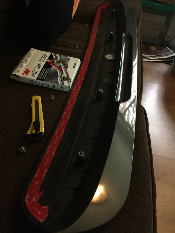

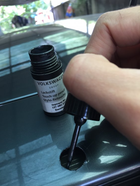

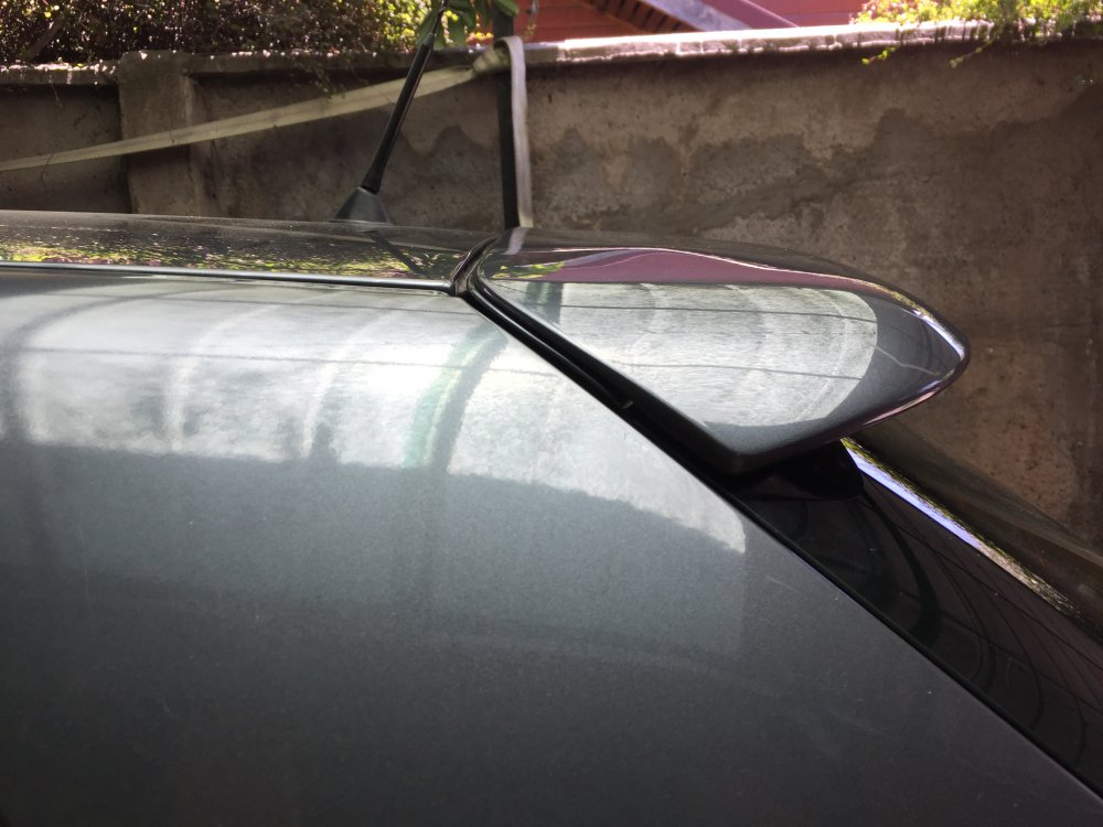

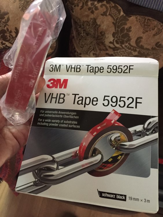

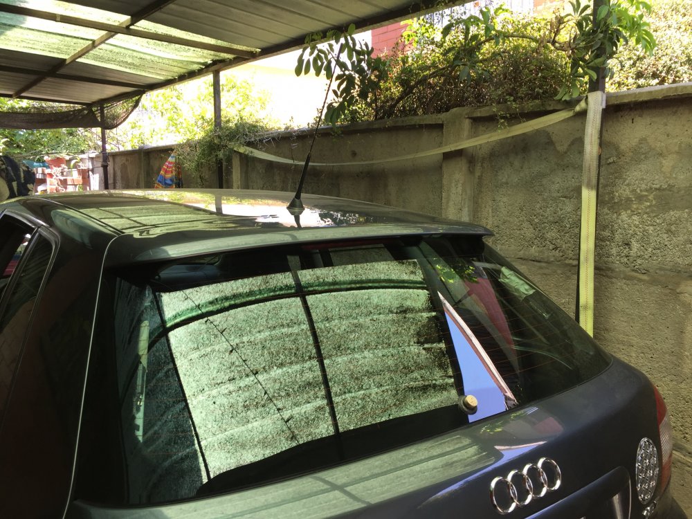

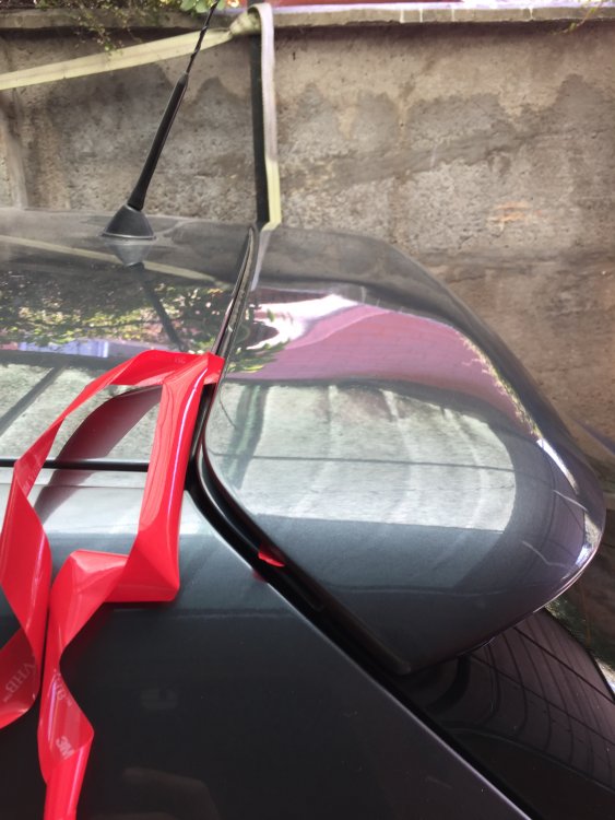

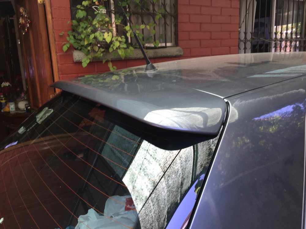

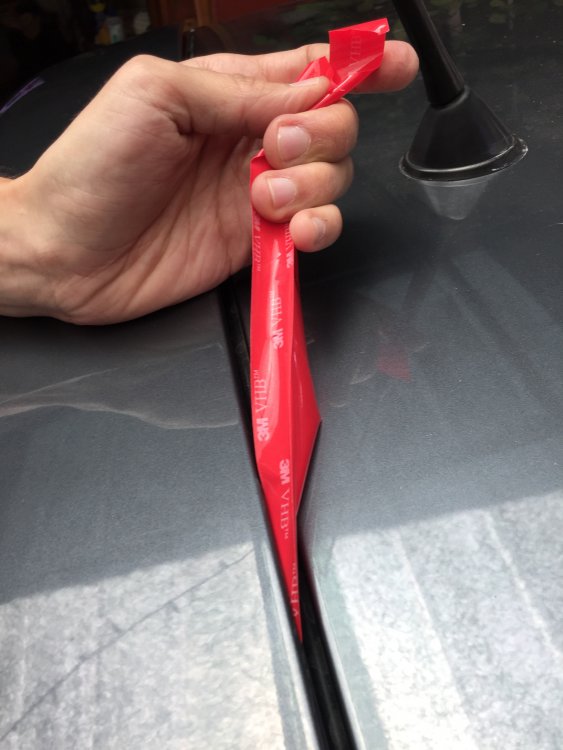

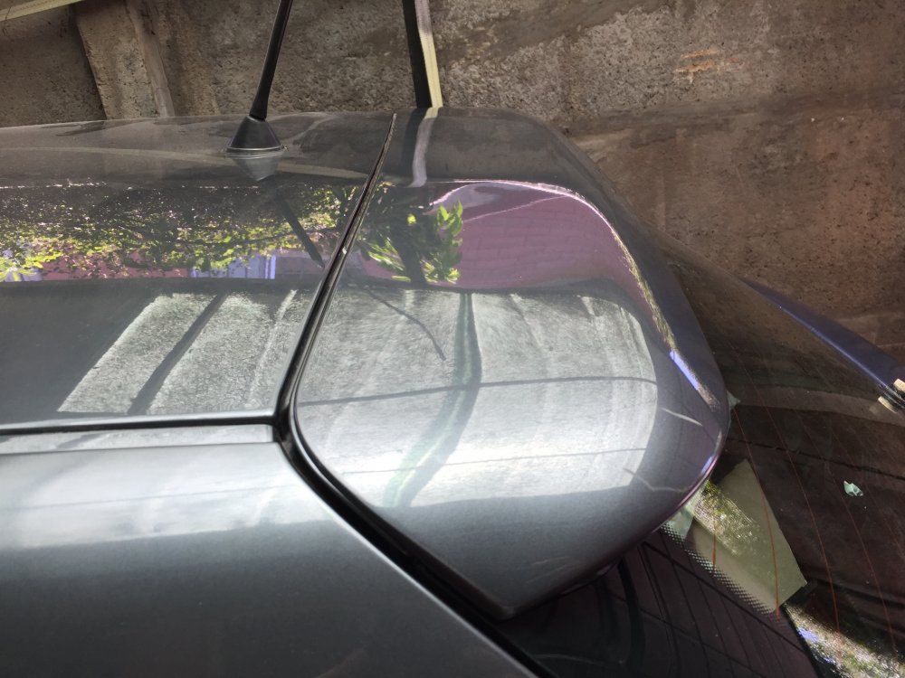

Andresen Publicado 6 de Diciembre del 2017 Denunciar Publicado 6 de Diciembre del 2017 (editado) ALERON INSTALADO! Tengo el gusto de presentarles el álbum de fotos de instalación de mi alerón en un A3 8L 4 puertas. Acordarse de usar broca de 16mm para metal y un taladro percutor con movimiento suave para el tornillo. Primero hice perforación desde el hoyo de fábrica con 4mm, luego 8mm desde el interior y al final con 16mm desde el exterior. Le pegué además la cinta Very High Bond de 3M (3M VHB) código 5952f el cual cumple con estándar que audi instala estos alerones de fábrica de 1.1mm de espesor. Para pintar lo lijado usé pintura del nismo código del vehículo. Saludos y feliz navidad y próspero año todos! Editado 6 de Diciembre del 2017 por Andresen Ortografía Responder
Xandre_rider Publicado 6 de Diciembre del 2017 Denunciar Publicado 6 de Diciembre del 2017 hace 4 horas, Andresen dijo: ALERON INSTALADO! Tengo el gusto de presentarles el álbum de fotos de instalación de mi alerón en un A3 8L 4 puertas. Acordarse de usar broca de 16mm para metal y un taladro percutor con movimiento suave para el tornillo. Primero hice perforación desde el hoyo de fábrica con 4mm, luego 8mm desde el interior y al final con 16mm desde el exterior. Le pegué además la cinta Very High Bond de 3M (3M VHB) código 5952f el cual cumple con estándar que audi instala estos alerones de fábrica de 1.1mm de espesor. Para pintar lo lijado usé pintura del nismo código del vehículo. Saludos y feliz navidad y próspero año todos! De lujo y ese gris es espectacular Responder
