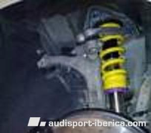

coronel7 Publicado 22 de Junio del 2009 Autor Denunciar Publicado 22 de Junio del 2009 lo siguiente una suspension kw v3 sinceramente hoy puedo decir q va de cine. regulable en altura, dureza, extension y compresion. tambien mire pss9, pero kw estaba mejor d precio. supongo q ira muy bien. Responder

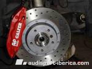

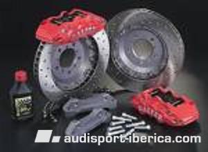

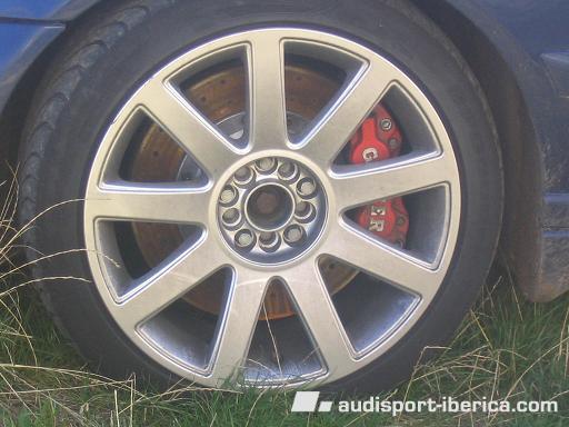

coronel7 Publicado 22 de Junio del 2009 Autor Denunciar Publicado 22 de Junio del 2009 toca frenos galfer by ap son de 6 pistones, discos de nucleo indepeniente de 365mmx30mm. latiguillos metalicos. liquido puse ap600. en la siguiente foto podeis ver tambien las rs4 old Responder

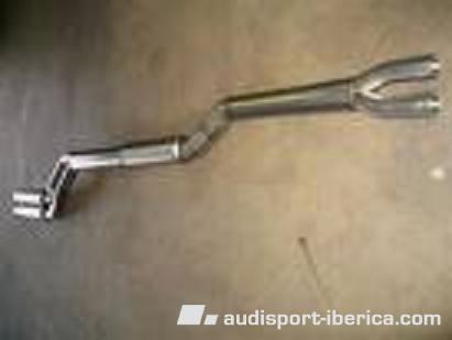

coronel7 Publicado 22 de Junio del 2009 Autor Denunciar Publicado 22 de Junio del 2009 ya casi lo tengo listo, va de escapes Responder

coronel7 Publicado 23 de Junio del 2009 Autor Denunciar Publicado 23 de Junio del 2009 ESCAPES tras hacer una prueba casera resultado: muy bonito, pero demasiado atronador. me puse a buscar: mtm: carismo. (5000€urazos) abt: igual miltek: me gusta, el precio ronda 3200€ supersprint: tambien me gusta, precio: intermedio y trasero:1350€ no tienen catalizadores de alto flujo. miltek habia que hacer proyecto pa homologar. todo a mayores. me puse a buscar catalizadores de alto flujo, encontre un fabricante. elegi supersprint. con unos catalizadores de alto flujo. todo:3050€ Responder
coronel7 Publicado 23 de Junio del 2009 Autor Denunciar Publicado 23 de Junio del 2009 faltaban los catalizadores ya os pondre fotos con ellos puestos. haber si grabamos un vidio en el p.r.c. asturiano. que estan muy preparaos un saludo. tengo en marcha un bombazo pero no adelantemos acontecimientos. Responder
