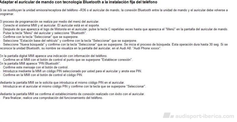

txispis Publicado 31 de Diciembre del 2009 Denunciar Publicado 31 de Diciembre del 2009 (editado) este tema se ha quedado aqui???? yo tengo el mismo problema y al igual que al compi txispis me vuelve a pedir el pin del auricular Hay unos modelos de telefono de coche que dejan enlazar y otros no. Creo que ya está explicado. Telefono de reposabrazos monocromo rojo no admite otros telefonos moviles emparejados Telefono de reposabrazos en color admite otros telefonos moviles emparejados Y lo del pin automatico se hace desde el menu del auricular del reposabrazos. Feliz año Editado 31 de Diciembre del 2009 por txispis Responder
demon Publicado 31 de Diciembre del 2009 Denunciar Publicado 31 de Diciembre del 2009 el mio es con mmi a color , me dais los pasos a seguir??? es un nokia 6300 ò 6280 `0 n70 n73 ... me quedo en que pide el pin del auricular estando ya emparejado el movil Responder
txispis Publicado 31 de Diciembre del 2009 Denunciar Publicado 31 de Diciembre del 2009 el mio es con mmi a color , me dais los pasos a seguir??? es un nokia 6300 ò 6280 `0 n70 n73 ... me quedo en que pide el pin del auricular estando ya emparejado el movil pero quien ha hablado de mmi en color aqui? leamos despacio por favor. saludos y feliz año Responder
