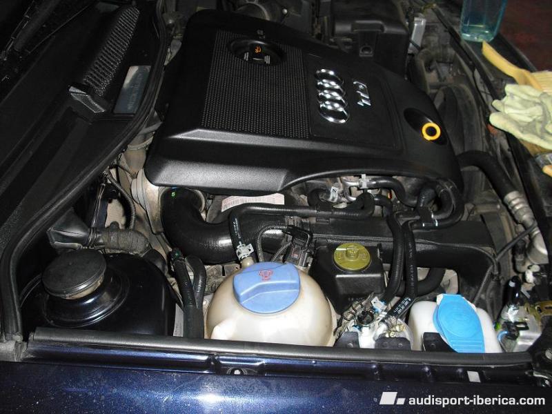

osele_A3 Publicado 22 de Junio del 2009 Denunciar Publicado 22 de Junio del 2009 pues nada chicos este finde un poco aburrido me dedique a linpiar un poquito el motor y el resultado lo vais aver ahora.. lo que eh utilizado es lo siguiente,por si alguno lo quiere hacer.. 1.trapos de microfibra(2) 2.cubo con agua limpia 3.APC es un linpiador general para todo el coche 4.un par de brochas para limpiar 5.agua destilada y ahora enpiezo con las fotos que se que os gustannnn ANTES: Responder

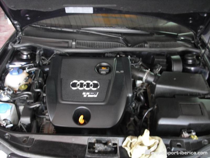

osele_A3 Publicado 22 de Junio del 2009 Autor Denunciar Publicado 22 de Junio del 2009 DURANTE el proceso.... Responder

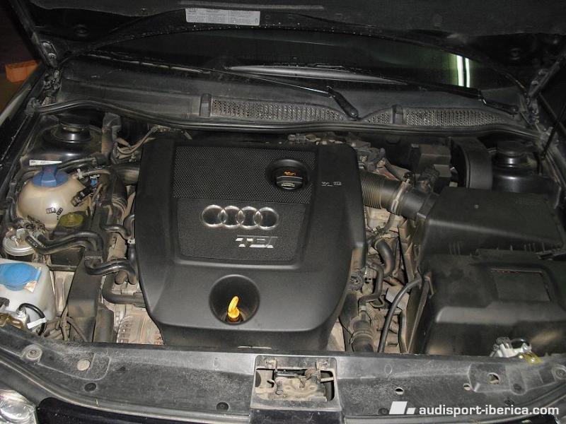

osele_A3 Publicado 22 de Junio del 2009 Autor Denunciar Publicado 22 de Junio del 2009 como podeis ver se nota la parte ya linpia,pongo otra desde mejor angulo... Responder

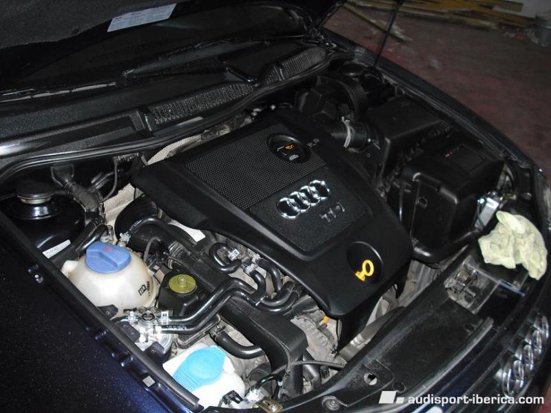

osele_A3 Publicado 22 de Junio del 2009 Autor Denunciar Publicado 22 de Junio del 2009 y ya acabado y linpio..espero que os guste :crying_anim: Responder

osele_A3 Publicado 22 de Junio del 2009 Autor Denunciar Publicado 22 de Junio del 2009 Como te aburres tio ...xDDDDD , yo paso de limpiar una cosa que va cerrada y no lo ve nadie exepto el mecanico cuando tiene que tocar algo para ti sera aburrido,para mi no ya que no me supone nada el linpiarlo y tenerlo asin me gusta y ya esta... patrick lo del s3 yegamos al acuerdo de que si que ivamos hacer el cambio y cuando lo vamos hacer a los 2 dias me pide el tio mi coche y 4.000 euros mas y le dije que NO bueno y para los demas con buestras preguntas pues aver,yo utilice el agua destilada echada en un cubo(eso de lavarlo a presion no me fio ni un pelo,se puede jod** centralita o cosas electronicas del coche) lo que hice fue,echar con un pulverizador como veis en alguna foto rociarlo por la mitad del motor(lo que ahi dentro del pulverizador es APC)dejarlo actuar un poco,no mucho ya que se podria comer los manguitos del motor... una vez pulverizado esperar 3 minutos mas o menos,cuando veais que la m**** se despega y luego con una brocha de pintar...ala a linpiarlo despacito y sin prisa,a sinple vista cuando pulverizais y le dais con la brocha parace jabon,pero no lo es.. una vez dada a toda la zona tanto por huecos que con la mano es inposible llegar y demas,cojer un cubo con agua(en mi caso utilice destilada)e ir ya con el trapito enjuagado retirar ese APC,para los tios que no llegamos enjuagar la brocha para llegar,y repasar 2 o 3 veces los sitios donde emos pasado la brocha ya que a la primera no se queda bien.. despues ya seria secarlo todo bien y acondicionar plasticos y listo ya saveis como linpiar el motor bien.. eh leido por ahi sobre el tema de lavarlo con agua a presion,por lo que me enterado algunos tapan todas las cosas de motor donde no deben de entrarle agua(logico)y a una distancia de unos 40cm(la pistola del lavado)yo como no me fio y tenia tienpo lo hice todo a mano y sin problemas,incluso echandole producto en lo alto de los balastros del xenon a pelo y sin problemas ai estan funcionando todabia ejej Responder
