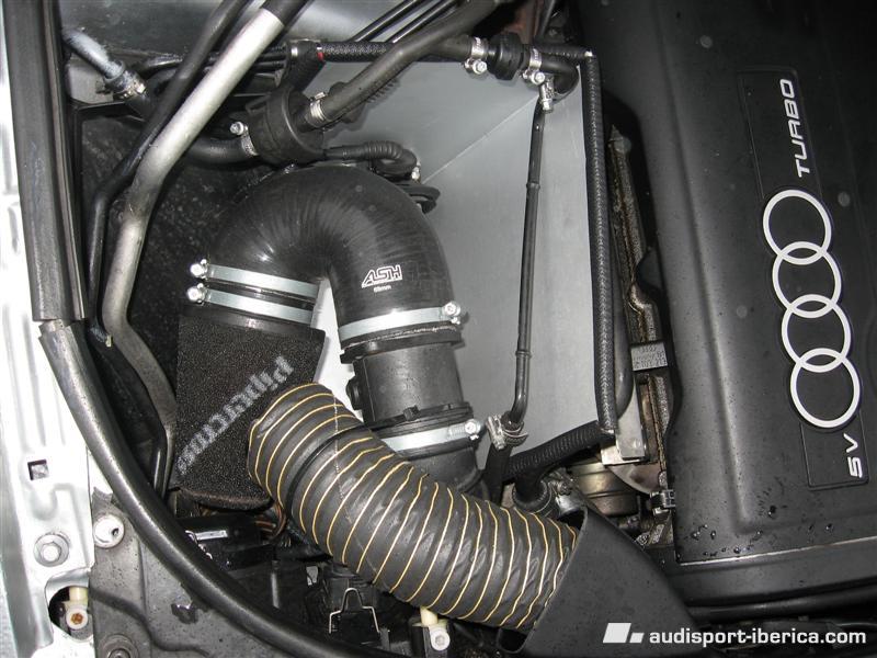

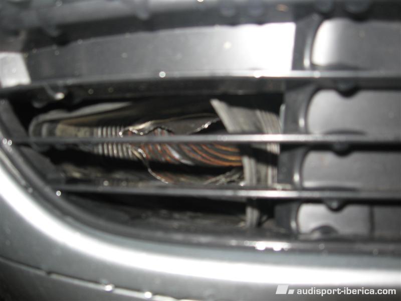

Rf20vT Publicado 1 de Diciembre del 2009 Autor Denunciar Publicado 1 de Diciembre del 2009 Os presento la Evo 2.5 de mi admisión directa artesanal He conseguido otra tobera de plástico para la toma de aire superior y le he puesto el conducto de neopreno. Debajo del filtro se ve (apenas) el otro tubo de neopreno que hace de toma de aire desde la rejilla inferior del paragolpes Y aqui se ve la toma de aire inferior a través de la rejilla Saludos! Responder
pantanic Publicado 1 de Diciembre del 2009 Denunciar Publicado 1 de Diciembre del 2009 Haber si tuvieras suerte y encuentras una tobera "parecida a la original de plastico" para sustituir el tubo de arriba,ASI por lo menos esteticamente te quedaría mejor. La de abajo como la agarraste?con bridas? Mejor,ASI,cuanto más aire entre mejor.... Un saludete compi... Responder
Rf20vT Publicado 1 de Diciembre del 2009 Autor Denunciar Publicado 1 de Diciembre del 2009 Que pasa Anxo!! Pues para la tobera de arriba tenía en mente modificar la original, adaptarle un trozo de tubo de plástico del diámetro del manguito de neopreno, enfibrarlo y masillarlo para que quedase una pieza "casi OEM" , pero ahora con lo del piso y todo el papeleo ando liadísimo, y hay cosas más urgentes (como cambiarle el puñetero sensor de picado) La tobera inferior no va sujeta con nada, va a presión entre los tubos del clima (más fresquito encima ) y las bocinas (que por cierto tuve que moverlas y doblar un poco sus soportes). En la parte superior está también a presión entre los tubos del clima y la propia pantalla. Saludos meu! Responder
