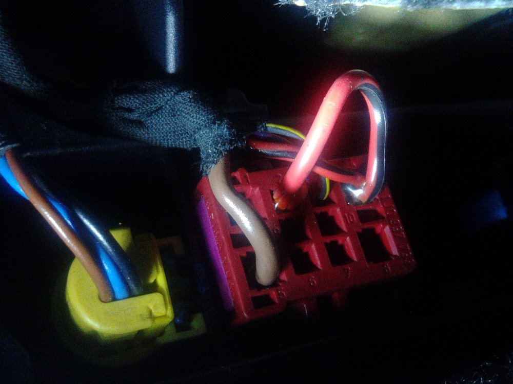

Carlisu84 Publicado 21 de Mayo del 2017 Denunciar Publicado 21 de Mayo del 2017 tienes que intercampiar los cables de los asiento buscando el cable positivo del motor de los asientos y ponerlo en el positivo que viene del coche. Responder

ivan quintas Publicado 21 de Mayo del 2017 Denunciar Publicado 21 de Mayo del 2017 los asientos mios traen tres conectores el amarillo el rojo y otro negro Responder
Carlisu84 Publicado 21 de Mayo del 2017 Denunciar Publicado 21 de Mayo del 2017 el negro puede ser de las luces si mal no recuerdo Responder

ivan quintas Publicado 21 de Mayo del 2017 Denunciar Publicado 21 de Mayo del 2017 como lo as echo para q funcione q yo tengo unis puestos y no me funciona la lumbra trae un conector amarillo uno rojo y uno negro Responder
ivan quintas Publicado 21 de Mayo del 2017 Denunciar Publicado 21 de Mayo del 2017 mira los mios vienen asi Responder
Carlisu84 Publicado 21 de Mayo del 2017 Denunciar Publicado 21 de Mayo del 2017 Pues en el rojo es donde tienes que hacer el puente entre el pin dos y el cuatro Responder
Larsenica Publicado 22 de Mayo del 2017 Denunciar Publicado 22 de Mayo del 2017 Conector amarillo airbag, TODOS los amarillos del coche son airbag. Lo otro es meterle 12v y listo, si pones fusible de 10amp antes mejor. Responder

ivan quintas Publicado 23 de Mayo del 2017 Denunciar Publicado 23 de Mayo del 2017 hola los he puenteado y siguen sin funcionar ademas es que he probado con los dos asientos y no va ninguno Responder
ivan quintas Publicado 23 de Mayo del 2017 Denunciar Publicado 23 de Mayo del 2017 los he puenteado como me dijiste y que va siguen sin funcionar Responder
ivan quintas Publicado 23 de Mayo del 2017 Denunciar Publicado 23 de Mayo del 2017 q va lo he puenteado y no me funcionan ninguno de los dos Responder
Carlisu84 Publicado 24 de Mayo del 2017 Denunciar Publicado 24 de Mayo del 2017 Coge un polimetro o multimetro y mide a que cables le llega corriente Responder
ivan quintas Publicado 24 de Mayo del 2017 Denunciar Publicado 24 de Mayo del 2017 solo le llega corriente al cable rojo numero 2 Responder
