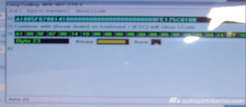

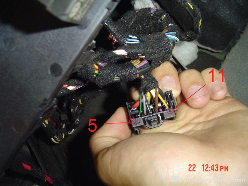

kany1987 Publicado 22 de Junio del 2009 Denunciar Publicado 22 de Junio del 2009 Hola hoy le e metido el cable al coche (a3 8p 2007) e marcado los bytes correspondientes Una pregunta...¿solo tocando el vag deberia funcinar el coming o el living? Weno al desmontar el conector E y buscar el pin 12 para sacar un cable a tierra me e encontrado el 11 y el 5... solo pone el 11 y el 5...¿cual es el 12? Tb queria activarle lo de los antinieblas al girar pero en el bit 23 no m aparece nada. Nada de nada... Me echais una mano? Responder
kany1987 Publicado 23 de Junio del 2009 Autor Denunciar Publicado 23 de Junio del 2009 VEnga una ayudita que no se cual es el pin 12....y no kiero cargarme la centralita... Responder
Kev Publicado 23 de Junio del 2009 Denunciar Publicado 23 de Junio del 2009 Todo esto lo tienes en el hilo de "destacados" referente a configuraciones con el VAG COM. 1.- Los bits para o del antiniebla los tienes que activar a ciegas. No esperes encontrar labels. 2.- Activa el menu oculto y comprueba desde el fis que estan activos el leaving y el coming home. Comprueba con el VAG COM que los tiempos no estan a 0. 3.- Desconozco el conector, pero por logica yo diria que si el 5 esta en una punta y el 11 en una punta, el 6, 7, 8, 9 y 10 estan en medio (consecutivamente) y el 12 al otro lado . Saludos Espero haberte ayudado Responder
yatch.blue Publicado 23 de Junio del 2009 Denunciar Publicado 23 de Junio del 2009 hola el 12 no te lo marca pero hay unas fotos aqui en el foro de uno que las colgo que yo lo miré ahi y me funcionó, sobre la luz de giro tengo entendido que tienes que tener la centralita de 30 para poder activarlo, bueno espero haberte ayudado Responder

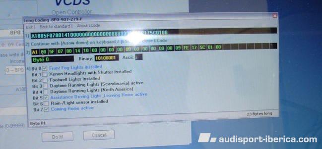

Redesoft Publicado 23 de Junio del 2009 Denunciar Publicado 23 de Junio del 2009 Vamos a ver. Primero de todo hay que saber que tipo de centralita tenemos, de 23 o de 30 bytes. Puedo ver en tus fotos que pone "23 bytes long", lo pone abajo del todo a la derecha de la ventana, vamos, que tu centralita es de 23. Sabiendo esto olvidate de menús ocultos del fis y olvídate de luz de giro. Para el coming y el living. Asegurate de que ese que tienes en la mano es el conector E, el mio no es igual que ese..., ese tiene mas cables.... Aqui el conector del compañero del foro, Bombal creo que era, que puso esta foto en su post y se la acabo de robar XD Responder
kany1987 Publicado 23 de Junio del 2009 Autor Denunciar Publicado 23 de Junio del 2009 Vamos a ver. Primero de todo hay que saber que tipo de centralita tenemos, de 23 o de 30 bytes. Puedo ver en tus fotos que pone "23 bytes long", lo pone abajo del todo a la derecha de la ventana, vamos, que tu centralita es de 23. Sabiendo esto olvidate de menús ocultos del fis y olvídate de luz de giro. Para el coming y el living. Asegurate de que ese que tienes en la mano es el conector E, el mio no es igual que ese..., ese tiene mas cables.... Aqui el conector del compañero del foro, Bombal creo que era, que puso esta foto en su post y se la acabo de robar XD Muchas gracias!! Lo probare y ya os cuento!!! Gracias!! Responder
kany1987 Publicado 23 de Junio del 2009 Autor Denunciar Publicado 23 de Junio del 2009 Lo conseguiiiii!!!!!!!!!! waaaajajajajjajajjaj. Gracias!!! Responder
