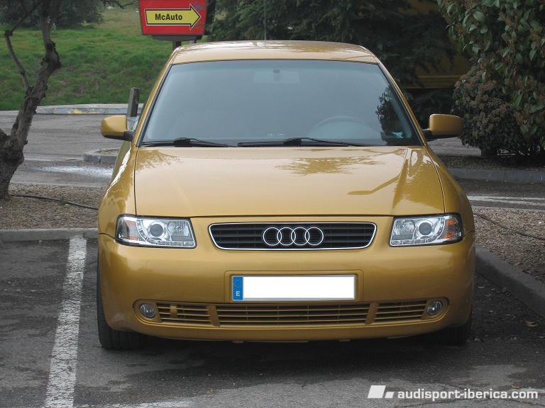

Bully Publicado 28 de Junio del 2009 Autor Denunciar Publicado 28 de Junio del 2009 Hola Montor. Esa misma duda tenía yo en cuanto al corte de la instalación. Quería mantener la original para caso de querer ponerme otros faros o los originales de gas simplemente quitar y poner, pero entre los terminales cuadraditos y los redondos, lo más fácil es cortar y unir, cosa que como te comento me daba un no se qué aparte de que pensaba que sería retroceder de una cosa moderna a una antigua, pero nada más lejos de la realidad; recalco que lo hizo un electricista y que nada que temer puesto que no hay nada que sobre ni que falte. Eso sí, con estos faros uno pierde el reglaje eléctrico, que en mi caso siendoos sinceros nunca estrené como nunca lo he hecho en ninguno de mis anteriores vehículos. Con estar perfectamente su haz de luz para no deslumbrar y un correcto montaje, comento una vez más que no deslumbran a nadie. Lo único que tienes que pedir como es lógico si se trata de estos faros como de otros que sean para un A3 de la primera serie en cualquiera de sus versiones; pre o restyling. Un buen kitt de lámparas de gas independientemente de sus k de intensidad, sobre los 200 euros es un buen precio, ya que más baratos lo que empieza a variar es la composición de la lámpara que puede encenderse y apagarse sin más volviendo a tener que apagar y encender como también su vida útil pueda reducirse en demasía. Yo quisiera poner un kitt de 6000 para tener la luz blanquinosa que me proporciona el Seat Leon, lo cual no significa que me disguste ese bonito e ínfimo tono azulado que proyecta mi A3, insisto por tratarse de unas buenas lámparas, no como otras que se notan a la legua que son azules en su totalidad. Pero claro, al ser de calidad tendría que cambiarlo por capricho, no por estropearse. Schranzero, tengo ya la foto del coche al completo frontalmente, solo me falta pasar la foto a cualquiera de los portátiles. En esta semana lo veréis, majos. Un saludo a todos. Responder
TitusA3 Publicado 29 de Junio del 2009 Denunciar Publicado 29 de Junio del 2009 con permiso de Bully, subo una foto de los mios para que los vea de lejos el que lo a pedido, saludos Responder
Bully Publicado 29 de Junio del 2009 Autor Denunciar Publicado 29 de Junio del 2009 Gracias Titus, aquí la mía: Saludos. Responder
