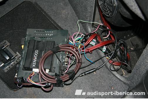

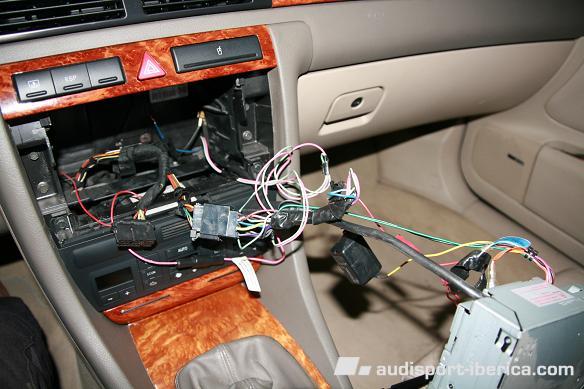

EL CONDE Publicado 25 de Junio del 2009 Autor Denunciar Publicado 25 de Junio del 2009 HOLA CREO QUE YA SE SUBIRLAS LO INTENTO PRIMERO LAS FOTOS DEL PROBLEMILLA Y ACONTINUACIN LAS DEL COCHE. Responder

TRACKER_A6 Publicado 28 de Junio del 2009 Denunciar Publicado 28 de Junio del 2009 En principio estos cables son los que solo te harian falta,mas el cable de antena GPS que tendrias que tenerlo por hay o en maletero (si tienes GPS claro) EL CABLE QUE E SEÑALADO COMO ANTENA,TAL VEZ NO LO SEA YA QUE PARECE MAS BIEN UN PORTAFUSIBLES.tu cable de antena parece que esta en el maletero,pero me estraña que en el hueco no te salga. luego lo del maletero,parece que llevas una etapa KENWOOD con una "centralita" que se ve que de la etapa va un cable marron hasta la centralita. parece que lo tienes asi: pero bueno, estas son conjeturas que saco solo viendo las fotos ,tendrias que estar con ello y segui los cables para ir diferenciandolos. de todas maneras si cambias de radio,vas a tener un cristo de narices ya que me imagino que la configuracion de los pines te la habran movido. un saludo y suerte Responder
