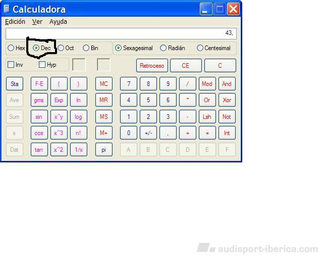

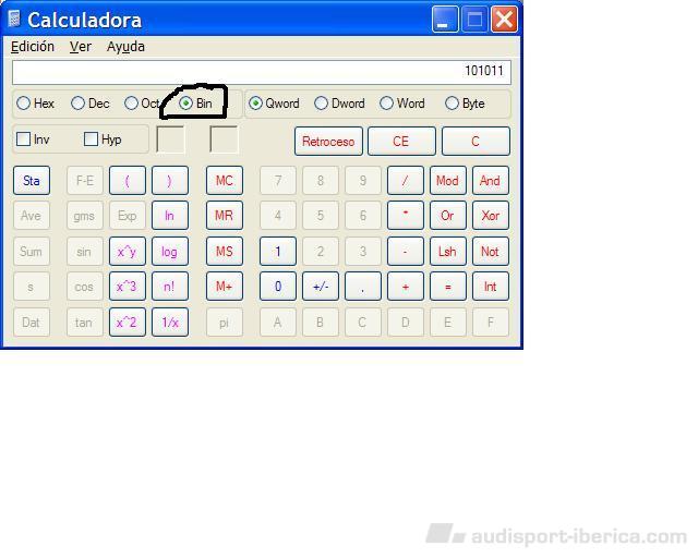

ximo@6 Publicado 20 de Octubre del 2009 Denunciar Compartir Publicado 20 de Octubre del 2009 (editado) a6c4 que fue el que sabia que lo que yo decia era en binario utiliza su tecnica, yo utilizo la calculadora de windows, si ves solo hay que marcar primero en que sistema pones la cifra decimal o binario despues marcas la cifra y acontinuación si la cifra puesta en binario marcas decimal o viceversa Editado 20 de Octubre del 2009 por ximo@6 Responder Enlace al comentario Compartir en otros sitios web More sharing options...
