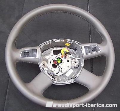

§Gandalf§ Publicado 25 de Junio del 2009 Autor Denunciar Publicado 25 de Junio del 2009 Este es el volante que estoy pendiente de recibir, y el mío es el de un A4 B7 sin MF. Evidentemente, las levas se que no me van a funcionar al no tener cambio automático, pero a mí lo que realmente me interesa saber, es sí me valdrá sin problemas, que creo que sí porque son iguales, pero sobre todo, es si mi airbag que llevo ahora me valdrá para este otro volante. Gracias por vuestras respuestas Responder
Hotgito Publicado 26 de Junio del 2009 Denunciar Publicado 26 de Junio del 2009 Vas a tener un problema. El airbag Si te vale , pero No te vale. Me explico. El airbag si encaja y atornilla en el volante , pero le falta el cable para el MF . El tema va asi conector del volante al conector del airbag (este es el que te falta a ti) , y este , a la Slms. Habia algun forero que habia buscado el cable , pero no se en que quedo la cosa... echale un ojo al buscador. Responder
§Gandalf§ Publicado 26 de Junio del 2009 Autor Denunciar Publicado 26 de Junio del 2009 Me ha dicho otro gran forero, que lo que si que voy a tener que cambiar con toda seguridad es el anillo, y después de ver precios, me he quedado flipado, no sabía que podía ser tan caro, unos 240€. ¿Sabéis donde encontrarlos más baratos? ¿O con qué nombre realizar una búsqueda en ebay Alemania para encontrar este artículo? GRACIAS POR VUESTRAS RESPUESTAS. Responder
Hotgito Publicado 26 de Junio del 2009 Denunciar Publicado 26 de Junio del 2009 Cierto , tienes que cambiar el anillo. Yo le traje a un forero , si no recuerdo mal , el anillo y la slms de alemania por 200€... a ver si encuentro el link pa ver lo que ponia... Responder
orabido Publicado 26 de Junio del 2009 Denunciar Publicado 26 de Junio del 2009 Hola, acabo de instalar el volante de 4 radios y airbag de los redondos de un A8 en el A4 B6. Y como te dicen, con el cambio de anillo y SMLS por supuesto. anillo terminado en 4E0.... B y SMLS en 8E0.....R Todo perfecto Responder
juasma4 Publicado 26 de Junio del 2009 Denunciar Publicado 26 de Junio del 2009 (editado) Este es el volante que estoy pendiente de recibir, y el mío es el de un A4 B7 sin MF. Evidentemente, las levas se que no me van a funcionar al no tener cambio automático, pero a mí lo que realmente me interesa saber, es sí me valdrá sin problemas, que creo que sí porque son iguales, pero sobre todo, es si mi airbag que llevo ahora me valdrá para este otro volante. Gracias por vuestras respuestas El tema de la smls y del anillo, lo tienes que mirar bien. Yo hace poco, quise poner un multifunción y mi smls y anillo son compatibles. Así que, a lo mejor tu también tienes suerte. Si tienes tempomat, casi seguro que la smls te vale, pero el tema del anillo, hay que sacar el airbag y mirar si la conexión es de 6 pines o de 12. Si es de 12, suerte y si es de 6, pues a cambiar anillo toca. Luego, tal como te han dicho, el tema del cablecito, ya es mas complicado. No se sabe exactamente cual es la referencia... Saludos... La referencia de la smls la puedes ver a través del VAG-com. Editado 26 de Junio del 2009 por juasma4 Responder

Hotgito Publicado 29 de Junio del 2009 Denunciar Publicado 29 de Junio del 2009 Hombre , si quieres , puedes desmontar la tapa superior del volante y verlo a simple vista... El de 12 pines , lleva dos buses (bandas blancas) por los dos lados , el de 7 , solo en la derecha... Responder
