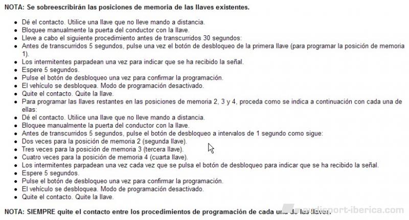

Bueno resulta que tengo 2 mandos de llave del TT. El que utilizo normalmente y el de repuesto, los dos con mando. Pues resulta que le pegué un viaje a la llave que utilizo normalmente y parece que se ha soltado algo por dentro en el circuito del mando y ya no me abre ni me cierra las puertas con el mando. Mi pregunta es...podria codificar mi otra llave(la de repuesto) asi le doy uso.. porque reparar esta llave me saldra mas caro o si alguien sabe como desmontar complettamente el mando sacando el circuito que me lo diga porfavor....HAy un post donde se dice como codificar el mando para que vuelva a funcionar...el problema esq hay que tener otra llave sin mando para progamarla y eso es lo que no tengo. mis dos llaves son con mando.Alguien me puede ayudar?
