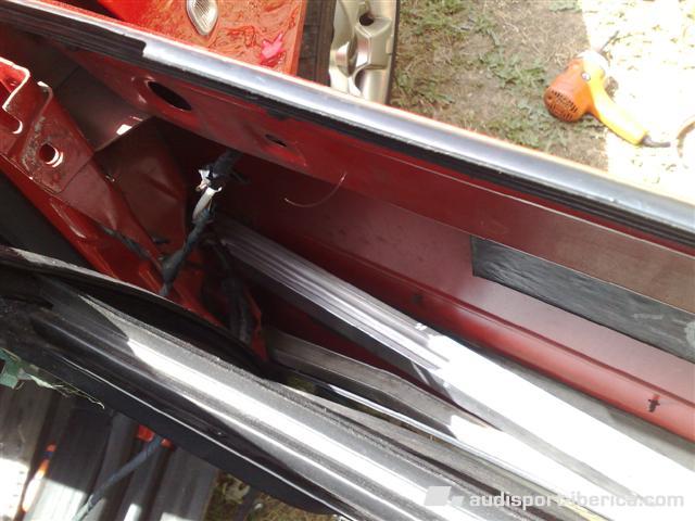

Jordancillo Publicado 26 de Junio del 2009 Denunciar Publicado 26 de Junio del 2009 Bueno muchachada, como suele ocurrir los que me conoceis, en verano me pongo ha hacer bricos y como soy muy fanatico de la seguridad, os cuelgo este, instalar barras de proteccion lateral en las puertas ( estas en concreto las pille de un S3 en un desguace ) de alumino macizo. Lo primero, tenemos que desmontar los paneles y tambien el esqueleto de la puerta, osea, el marco con el cristal ( ver este brico con permiso del autor http://www.audisport-iberica.com/foro/inde...119713&st=0 Despues nos queda la cosa tal que asi ( aqui he metido dentro la barra pero esta sin colocar ni atornillar ) Responder

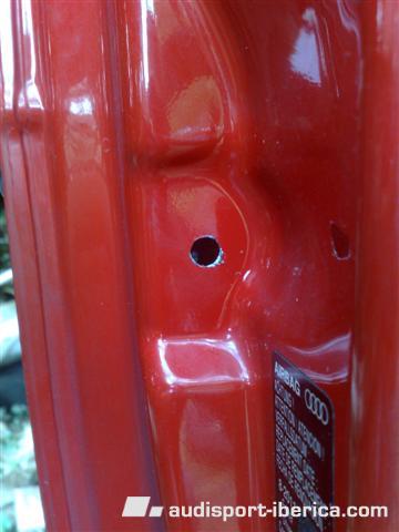

Jordancillo Publicado 26 de Junio del 2009 Autor Denunciar Publicado 26 de Junio del 2009 Luego tenemos que marcar con una punta y un martillo el lugar a perforar y taladrar Responder

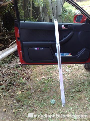

Jordancillo Publicado 26 de Junio del 2009 Autor Denunciar Publicado 26 de Junio del 2009 Tenemos que tener sumo cuidado en esto, ya que deben coincidir bien los dos agujeros, sino la liamos parda...y hay que saber que la barra va cruzada, en diagonal. Queda puesta tal que asi... Responder

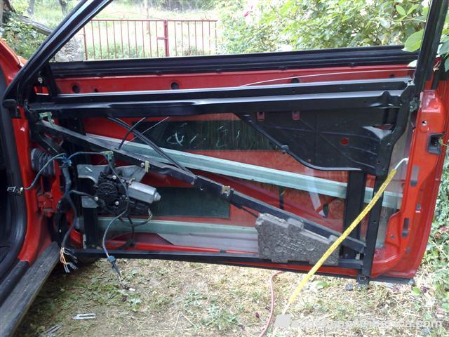

Jordancillo Publicado 26 de Junio del 2009 Autor Denunciar Publicado 26 de Junio del 2009 La otra puerta... Responder

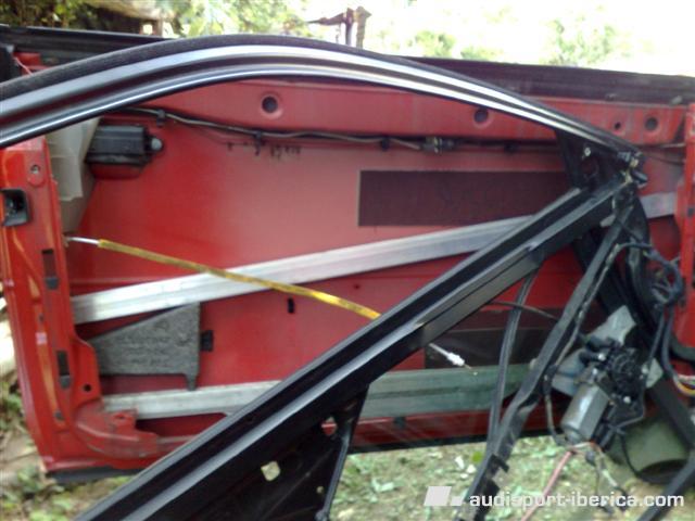

Jordancillo Publicado 26 de Junio del 2009 Autor Denunciar Publicado 26 de Junio del 2009 Aqui una foto de la barra en cuestio... Responder
Jordancillo Publicado 26 de Junio del 2009 Autor Denunciar Publicado 26 de Junio del 2009 Como es muy dificil meterla dentro de la estructura de la puesta, recomiendo soltar la pieza de la foto, para meterla en ese hueco lateralmente y luego meterla del lado contrario... Responder
