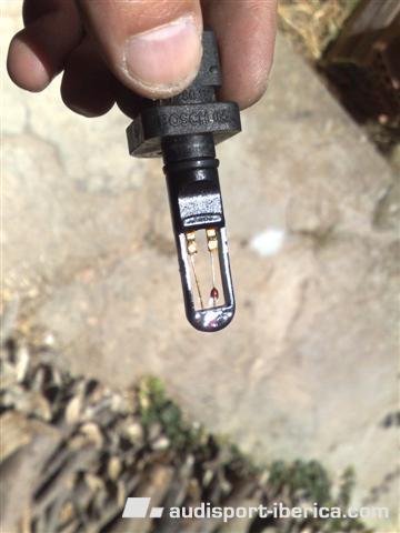

Jordancillo Publicado 26 de Junio del 2009 Denunciar Publicado 26 de Junio del 2009 Bueno, otro brico, vamos a limpiar el sensor de temperatura del aire, osea, este de la foto... Responder

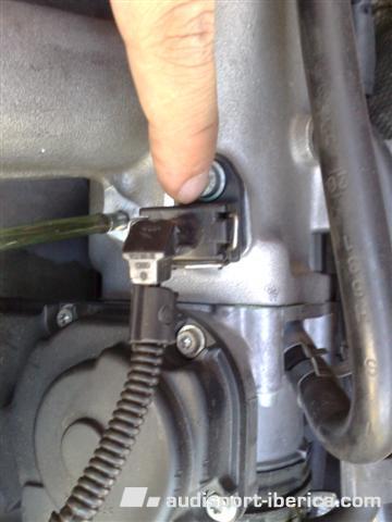

Jordancillo Publicado 26 de Junio del 2009 Autor Denunciar Publicado 26 de Junio del 2009 quitamos el conector y con un torx sacamos el tornillo. Con mucho cuidado tiramos de el hacia fuera, ya que lleva una arandela de goma y hace presion, hay que tirar.... Responder

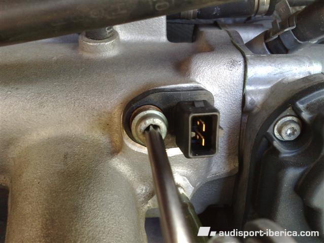

Jordancillo Publicado 26 de Junio del 2009 Autor Denunciar Publicado 26 de Junio del 2009 Aqui sacandolo.... Responder

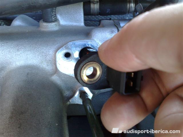

Jordancillo Publicado 26 de Junio del 2009 Autor Denunciar Publicado 26 de Junio del 2009 Y nos queda libre la pieza... Le damos con limpia carburadores o spray de residuo cero, lo soplamos bien que salga toda la grasa y volvemos a montar ( no olvideis conectar el cable al final eh? ) Y listo...A volver a montar todo a la inversa. Un saludoooo.... Responder
Bully Publicado 26 de Junio del 2009 Denunciar Publicado 26 de Junio del 2009 ¿Y dónde va ubicado esoooo? Responder
Jordancillo Publicado 27 de Junio del 2009 Autor Denunciar Publicado 27 de Junio del 2009 Justamente despues de la mariposa, en el tuyo, creo que tienes que quitar la tapa plastica de los colectores, en tu motor va tapado... Responder
