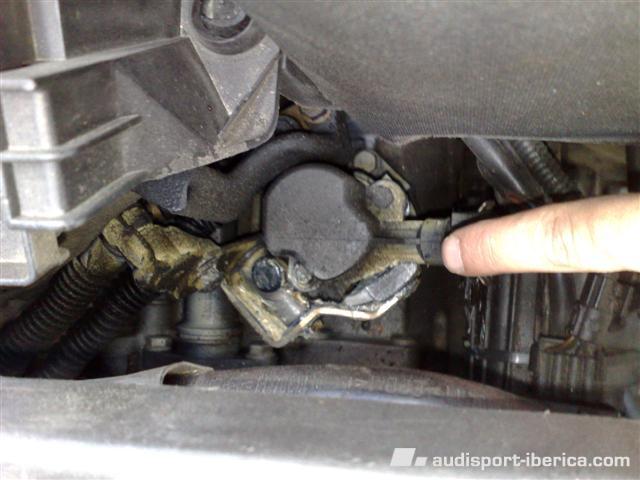

Jordancillo Publicado 26 de Junio del 2009 Denunciar Publicado 26 de Junio del 2009 Pues eso, que como queremos todos que el cambio vaya suavecito y las marchas entren blanditas, vamos a ello. Lo primero localizar el selector que en mi coche 1.8 20V AGN es este... Responder

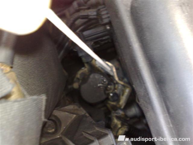

Jordancillo Publicado 26 de Junio del 2009 Autor Denunciar Publicado 26 de Junio del 2009 Dejamos el cambio en punto muerto, engrasamos y luego metemos primera, engrasamos luego segunda...asi con las cinco marchas y luego la marcha atras...veremos que en cada marcha, tiene un posicion distinta, asi que vamos engrasando en todas, para dejar la pieza bien lubricada en todas las velocidades...El cambio es brutal!!! Ya lo vereis... Un saluuuuudo...El tiempo total de los 4 bricos...3 horas y con calma. Responder

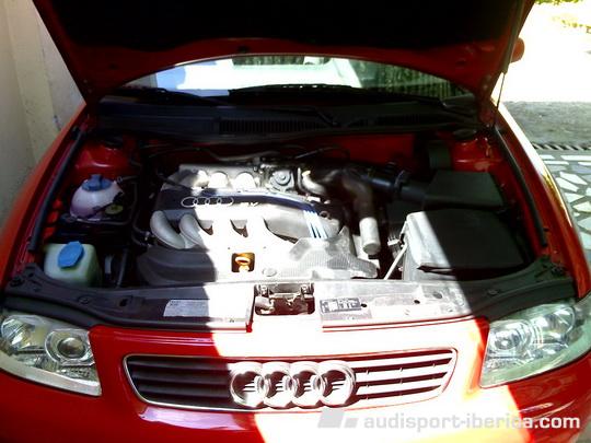

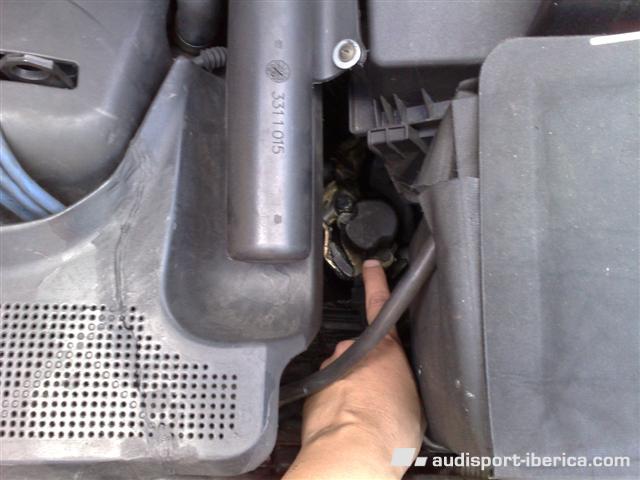

Jordancillo Publicado 29 de Junio del 2009 Autor Denunciar Publicado 29 de Junio del 2009 Jordan, ¿por dónde anda esa pieza, entre la batería y el filtro de aire? Me falta aclararme en ese punto, el mío es un APB si no me equivoco, un 1.8 I 20 V con 125 CV. Saludos, majo. Veras chatin, esta segun te pones de frente al motor, a la izquierda de la bateria, justo debajo a la izquierda...te pongo una foto de mi motor, asi entre lo que ves de la bateria en el brico y esta foto te situas, esta entre la bateria y la tapa plastica del motor, justo a la izquierda de la bateria, debajo de todo, encima de la caja de cambios. Suerte tigre!!! Responder
Bully Publicado 29 de Junio del 2009 Denunciar Publicado 29 de Junio del 2009 ¡Jooood...! ¡Tíooo! Gracias, no sabía que eso se pudiera engrasar, es más, ni sabía que estaba ahí. Acabo de engrasarlo y si antes iba suave el engranaje de la palanca, ahora más todavía. Gracias majo. Responder
