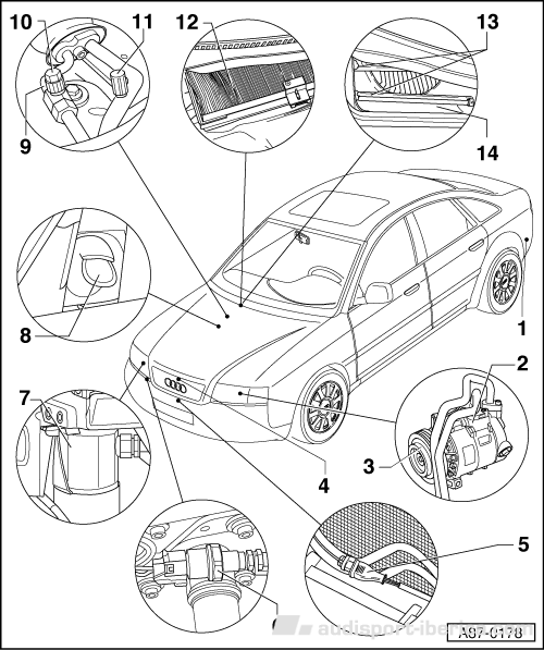

pelayoastur Publicado 27 de Junio del 2009 Denunciar Publicado 27 de Junio del 2009 Hola, Ese error se refiere a el presostato que lleva en el filtro. Este hace que por alta o baja presión de gas del aire, desconecte el compresor y a la vez el ventilador. Sigue los tubos del aire acondicionado y verás como un manocontacto negro que suele llevar 4 cables. Un saludo Responder
Tolo Publicado 27 de Junio del 2009 Denunciar Publicado 27 de Junio del 2009 es la pieza Nº 6. Comprobación Responder

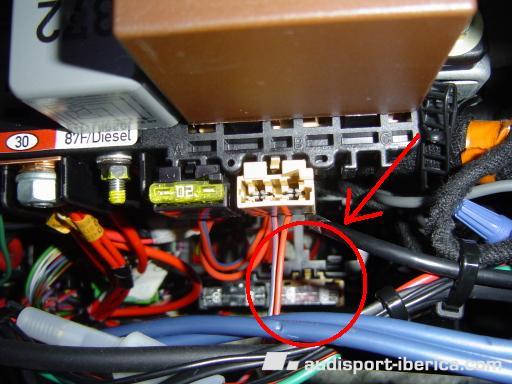

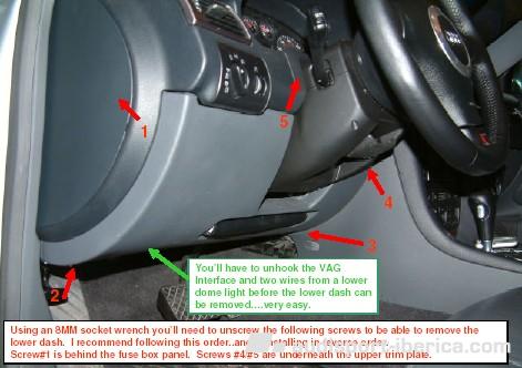

yerar Publicado 1 de Julio del 2009 Denunciar Publicado 1 de Julio del 2009 eooo hay alguien???? Hola gasolinas! ¿Has mirado el famoso fusible gordo del electroventilador? Está debajo del volante y tienes que desmontar la pieza para llegar a éste. Te pongo unas fotos que pertenecen a otra página web. Si no se puede, por favor, que algun administrador las quite. Tienes que desmontar esto: Y si metes un poco la cabeza, ves el fusible que te marco (de 50 amperios) Pues ese es el fusible del electroventilador. Saludos y espero que te sirva Responder
gasolinas Publicado 2 de Julio del 2009 Autor Denunciar Publicado 2 de Julio del 2009 Mil gracias, a ver si ste finde tengo un ratillo y lo miro, es muy probable que sea eso, por ke el clima cuando vas en carretera va estupendo, pero logicamente cuando entra a funcionar el compresor mete un tiron el motor como si quisiera poner a funcionar el electroventilador y no chiska. Gracias y ya te contare. Responder
