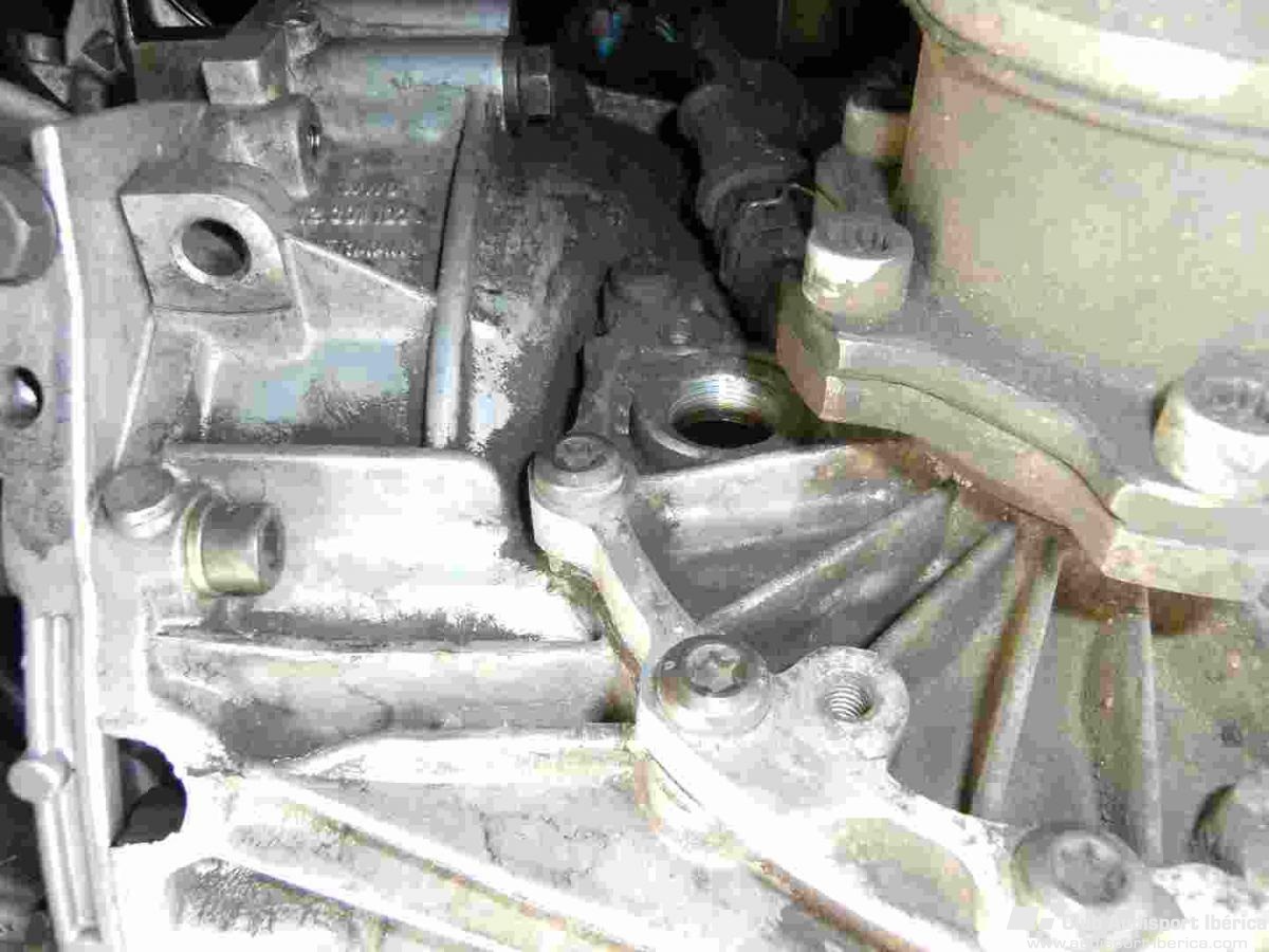

Pues aunque es una operacion bastante sencilla, por si alguien no lo ha visto nunca, os pongo unas fotillos de como
se cambia la valvulina del cambio.
Primero localizamos el tapon de vaciado, ponemos la llave y lo aflojamos.
y quitamos el tapon para que se vacie
Una vez dejado escurrir tapamos, el tapon es conico asi que no lleva junta, y quitamos en el lateral el tapon
de llenado

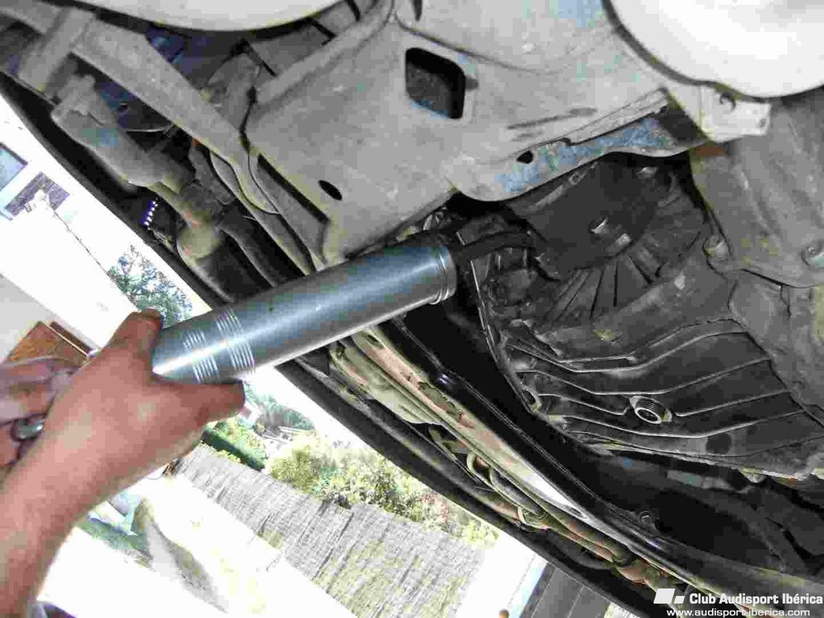

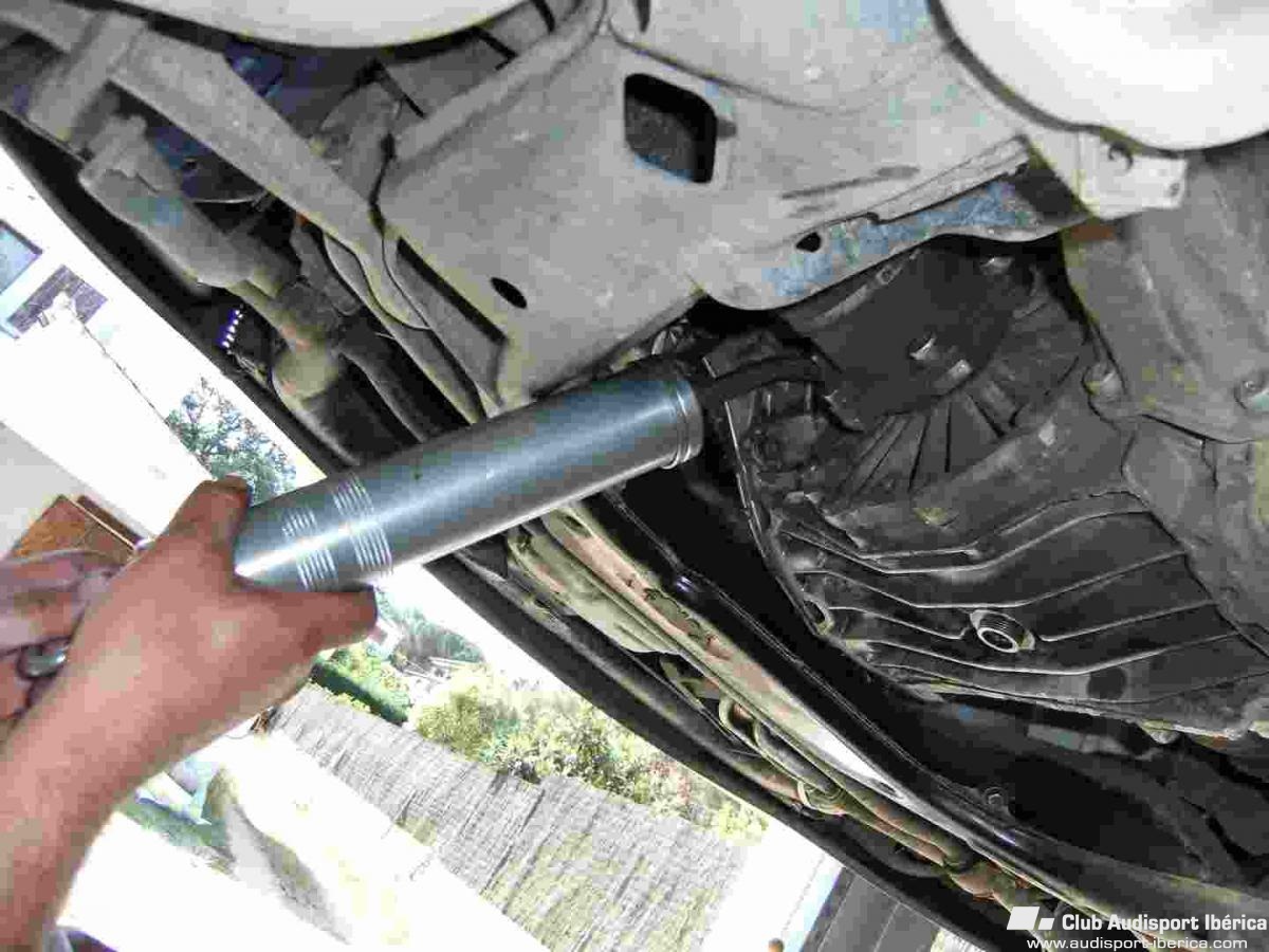

Yo are servir esta valvulina de motul 100X100 sintetica que dicen que es de lo mejor que hay en el mercado.
Lo cargamos en la mancha y para adentro, hasta que la valvulina quede a nivel del agujero de llenado.
Una vez ha nivel volvemos a tapar y listo, ya esta hecho el cambio, espero que haya sido de vuestro agrado.
