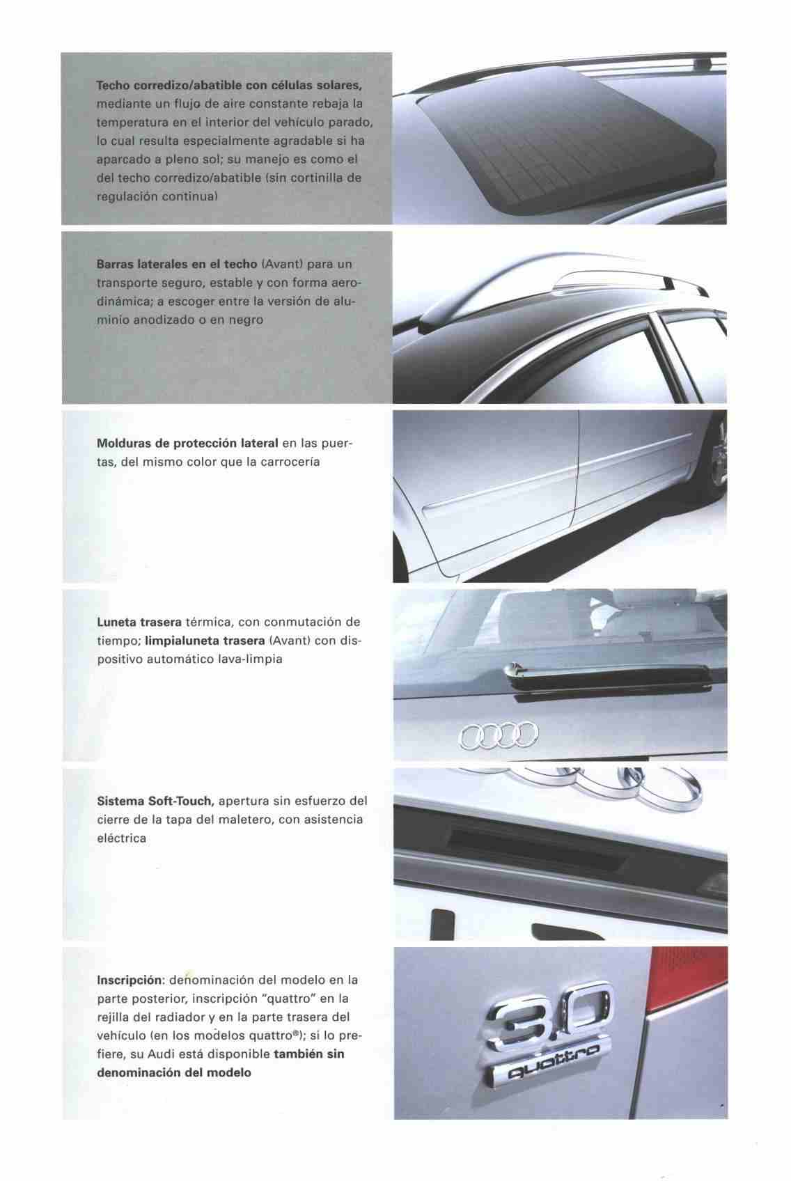

Las células fotovoltaicas solamente son para el clima, si tienes el techo abierto, para no caldear el ambiente dentro del coche, se pone en funcionamiento el clima de vez en cuando para mantener el coche fresco en el interior, las células del techo solar son para alimentar dicha función.
Lo podeis ver en el Exeo que es exactamente como los nuestros B6/B7
El Exeo llega con tres variantes: la Reference, la Stylance y la Deportiva. Su equipamiento variará según la versión, pero los elementos serie en general son los siguientes: levanta-vidrios eléctricos, climatizador, airbags frontales, laterales y de cortina (y uno de rodilla), frenos ABS con EBD, espejos térmicos y control de tracción. Y si quieren pagar unos euros más pueden elegir opcionalmente: faros de xenón y un moderno techo con células solares capaz de generar energía para ventilar el interior cuando se lo estaciona en el sol (increíble). Su precio para Europa parte de los 22.000 euros. Pueden verlo en el Salón de Paris.
Podeis ver la noticia aquí
espero que se entendiera bien... xDDDD
