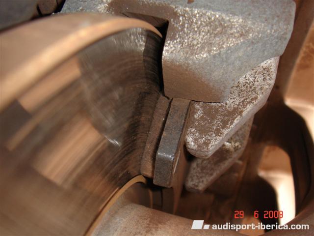

blackbeg Publicado 29 de Junio del 2009 Denunciar Publicado 29 de Junio del 2009 En la revision me cambiaron las pastillas de freno delanteras (en marzo) y me dijeron que las traseras aun podia seguir con ellas....y voy preocupada porque las veo muy "finitas", ademas me parece que el hierro de la pieza que las sujeta ( no se ni como se llama eso ) esta muy cerca del disco... Os pongo una foto de como estan. El caso es que como me parece que no llevan testigo ....pues no se si cambiarlas por tranquilidad. Me podeis mirar si estan muy mal? Responder
Rf20vT Publicado 29 de Junio del 2009 Denunciar Publicado 29 de Junio del 2009 No están muy mal, pero en breve deberías cambiarlas Saludos Responder
lupogt Publicado 29 de Junio del 2009 Denunciar Publicado 29 de Junio del 2009 En cuidad 15.000km no creo que te duren mas y en carretera ponle 10.000km mas. Responder
Carlitos-A3 Publicado 29 de Junio del 2009 Denunciar Publicado 29 de Junio del 2009 No te preocupes que hay aun queda. Eso si no te despistes. Responder
Giantcarlos Publicado 29 de Junio del 2009 Denunciar Publicado 29 de Junio del 2009 Buenas. La especificación dice hasta un espesor de 2 mm como máximo sin contar la placa dorsal (solo el forro), pero yo las quitaría con alrededor de 3 mm. O si tengo que llevar el vehículo al taller para otra cosa, incluso antes. Salu2 Responder
marben Publicado 29 de Junio del 2009 Denunciar Publicado 29 de Junio del 2009 todavia te falta un poco pero ten cuidado y no las apures mucho por que si no te rrayaran el disco y tendras que cambiar los pastillas y los discos una pasta Responder

ferchir Publicado 29 de Junio del 2009 Denunciar Publicado 29 de Junio del 2009 Yo las veo bastante bien las pastillas traseras normalmente llevan menos ferodo que las delanteras. Si no conduces muy agresivamente te pueden durar bastante. Responder

JuanjoA3 Publicado 29 de Junio del 2009 Denunciar Publicado 29 de Junio del 2009 ahi tienes pastilla para rato aun... eso está a poco mas de medio uso Responder
blackbeg Publicado 30 de Junio del 2009 Autor Denunciar Publicado 30 de Junio del 2009 muchas gracias a todos por contestarme, ahora me quedo mas tranquila ....de todas formas las controlare Responder

rlaurent Publicado 1 de Julio del 2009 Denunciar Publicado 1 de Julio del 2009 Juraria que todavia te quedan unos 6mm-7mm de pastilla no? Siendo la trasera tienes muuuuuchos km por delante... Por lo de que el soporte este cerca del disco, no te preocupes. Es asi en todos los coches Responder
