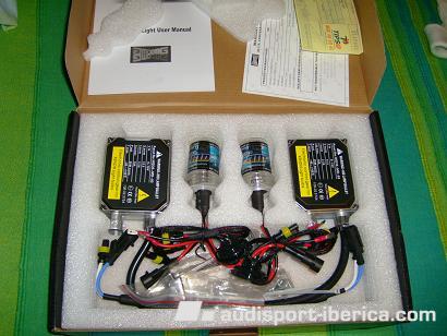

madmack Publicado 6 de Julio del 2009 Autor Denunciar Publicado 6 de Julio del 2009 Bueno! aquí el dichoso kit de xenon, ya sabeis, 35W 4300K en H1 Responder
madmack Publicado 6 de Julio del 2009 Autor Denunciar Publicado 6 de Julio del 2009 Nada nuevo que no hubieseis visto antes. A mi me sorprendió ver los balastros, me los imaginaba más pequeños, donde gónadas iba a meter esos trastos? Responder
