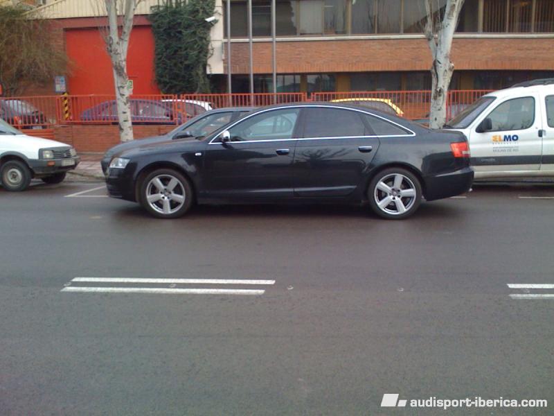

jaspiwi Publicado 29 de Junio del 2009 Autor Denunciar Publicado 29 de Junio del 2009 Si y no. Me explico, el buge es diferente por lo que tendrias que poner centradores, y no es muy recomendable. Además con ET 28, las ruedas te quedaran muy para fuera. Te lo digo por experiencia , ya que yo monté unas de A5, de 18" y ET 29, y al final las tuve que quitar. Muchas gracias ulala. Por cierto que llantas llevas montadas. ¿podrías ponerme una foto que se vean mejor? es que tengo unas vistas muy parecidas. Gracias de nuevo Responder
ulala Publicado 30 de Junio del 2009 Denunciar Publicado 30 de Junio del 2009 Son las RS6 originales de 18". Responder
