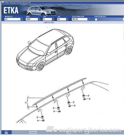

sani Publicado 9 de Julio del 2009 Autor Denunciar Publicado 9 de Julio del 2009 La cosa se complica un poco pero lo conseguir. Las barras ya las tengo, revisando el elsawin,.... veo que hay varias piezas y me a mosqueado el asunto. Tenemos las barras con cuatro roscas vale??? cada una de ellas se monta de la siquiente manera, barra, junta, elemento compensador, y tuerca. El tema es , el elemento compensador va insertado en la chapa, pero.......y aqui viene el pero, no es que sean 4 agujeros por barra, es que cada agujero, no es circular, es una especie de circulo mas pequeño y otro mas grande, el elemento compensador se inserta en el grande y se desliza hacia el pequeño. hacer esto no me resultaria complicado, claro con un plano o unas medidas. hay esta el problema. Parece ser que el kit que vende audi internamente para montar las barras a posteriori, trae una plantilla o un documento con medidas. Pero no viene ni en el ETK ni en ELSAWIN o yo no lo e encontrado. E encontrado un chico en el foro de audi-sport.net que tiene un pdf con las instrucciones de montaje, le e enviado un mensaje privado a ver si me lo puede pasar, a ver si contesta, tambien e mandado un mensaje a los de oemparts.us a ver is me pueden mandar la plantlla, por intentarlo que no quede. Si por estos medios no consigo el esquema, tendre que recurrir al señor Gringo, desmontarle el tapizado, taparle los ojos pa que mire como demonto sus barras, coger medidas y currarme yo el plano. Prometo sacar esto adelante y colgar un manual. Responder

sani Publicado 10 de Julio del 2009 Autor Denunciar Publicado 10 de Julio del 2009 Gracias Aimar, pero eso ya lo tengo, necesitamos medidas............. Gracias de todos modos. Responder
