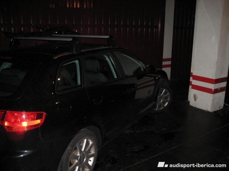

Aqui van unas fotos del resultado......

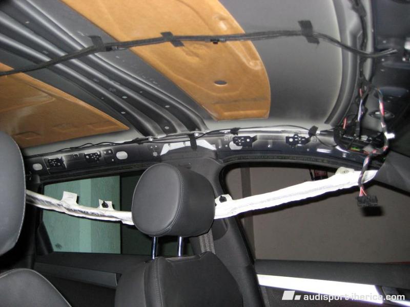

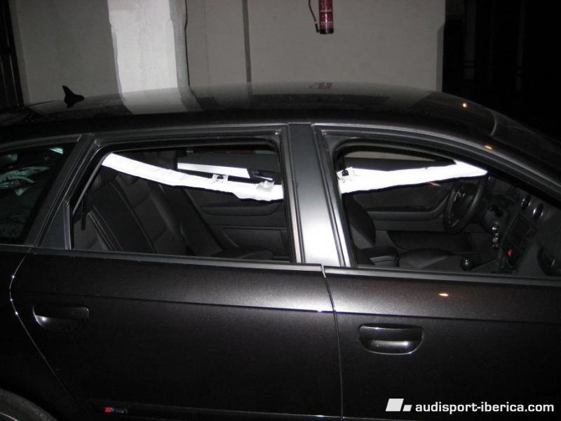

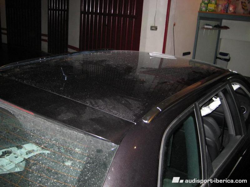

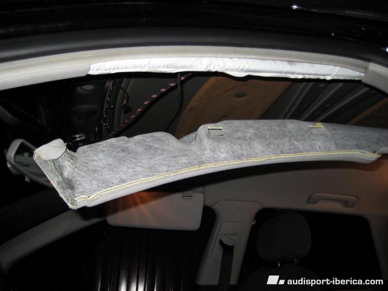

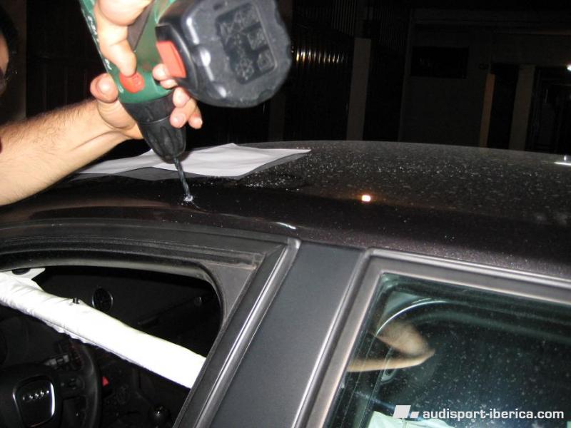

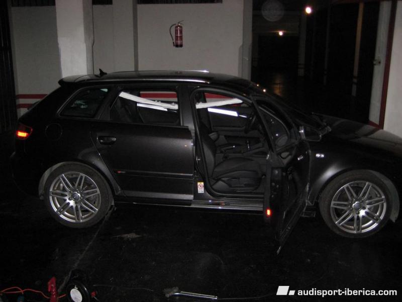

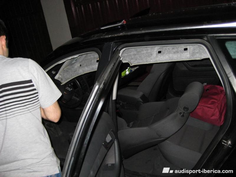

Pues estubimos todo el viernes, desde primera hora.
a la mañana de 9 a 11 o asi
a la tarde de 16:00 a 20:30 mas o menos
y a la noche ya el ultimo arreon, de 22:30 hasta las 2:00

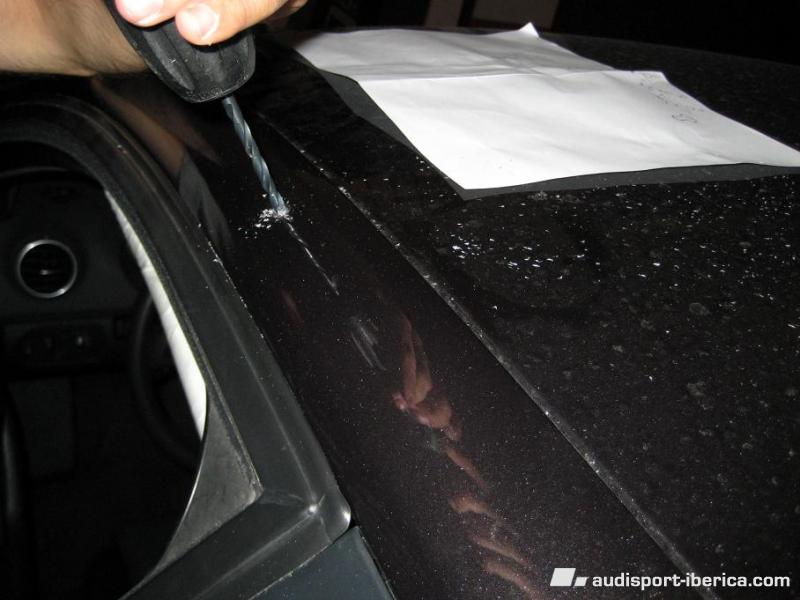

tardamos tanto porque no sabiamos seguro si ibamos bien o no, pero al final lo conseguimos. La verdad es que es muy muy complicado, pero claro, una vez hechos los agujeros en el techo, te vas a echar pa atras?? seguimos pa´lante y al final salio bien.
Menos mal que teniamos la referencia y las medidas que cojimos al soltar mi techo y aflojar una de las barras, porque sino, a ojo como que no es plan...
