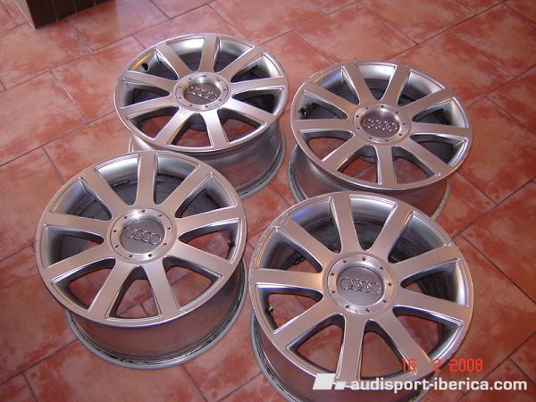

ogx Publicado 30 de Junio del 2009 Denunciar Publicado 30 de Junio del 2009 (editado) Buenas a todos. Pues nada,queria saber vuestra opinion,ya que alomejor hago un cambio de lllantas y queria ponerle un precio adecuado. Las llantas son las del audi rs4 b5(el viejo),orginiales,en 18 por supuesto y 5 x100,es decir,las que se montaban como extra en los s3 225. Las llantas estan muy bien salvo algun roze pequeñisimo,lo normal vamos,haber que precio os pareze a vosotros el correcto. LAS llantas son como estas,PERO LAS DE LA FOTO NO SON LAS MIAS. Editado 30 de Junio del 2009 por ogx Responder
TXUSS-S4 Publicado 30 de Junio del 2009 Denunciar Publicado 30 de Junio del 2009 Buenas a todos.Pues nada,queria saber vuestra opinion,ya que alomejor hago un cambio de lllantas y queria ponerle un precio adecuado. Las llantas son las del audi rs4 b5(el viejo),orginiales,en 18 por supuesto y 5 x100,es decir,las que se montaban como extra en los s3 225. Las llantas estan muy bien salvo algun roze pequeñisimo,lo normal vamos,haber que precio os pareze a vosotros el correcto. LAS llantas son como estas,PERO LAS DE LA FOTO NO SON LAS MIAS. jajajaja no las de la foto son las mias 8,5x18 et 20 5x112 q medidas son las tullas saludos Responder
ogx Publicado 30 de Junio del 2009 Autor Denunciar Publicado 30 de Junio del 2009 Buenas a todos.Pues nada,queria saber vuestra opinion,ya que alomejor hago un cambio de lllantas y queria ponerle un precio adecuado. Las llantas son las del audi rs4 b5(el viejo),orginiales,en 18 por supuesto y 5 x100,es decir,las que se montaban como extra en los s3 225. Las llantas estan muy bien salvo algun roze pequeñisimo,lo normal vamos,haber que precio os pareze a vosotros el correcto. LAS llantas son como estas,PERO LAS DE LA FOTO NO SON LAS MIAS. jajajaja no las de la foto son las mias 8,5x18 et 20 5x112 q medidas son las tullas saludos Las mias son tambien 8,5x18 pero en 5x100. Responder
TXUSS-S4 Publicado 30 de Junio del 2009 Denunciar Publicado 30 de Junio del 2009 y el et es 20?????????????????????????????? Responder
Domin Publicado 1 de Julio del 2009 Denunciar Publicado 1 de Julio del 2009 Posi, las rs4 son ET20... sino con las pedazo de aletas, kedarian metidas padentro!!! Normal! Responder
coronel7 Publicado 1 de Julio del 2009 Denunciar Publicado 1 de Julio del 2009 Posi, las rs4 son ET20... sino con las pedazo de aletas, kedarian metidas padentro!!! Normal! no tienen q ver las aletas!! como diguiste son origuinales,pero de a3, no de rs4, el rs4 es tornilleria 112x5. y estas no lo son Responder

heaveninmoTTion Publicado 1 de Julio del 2009 Denunciar Publicado 1 de Julio del 2009 (editado) Posi, las rs4 son ET20... sino con las pedazo de aletas, kedarian metidas padentro!!! Normal! no tienen q ver las aletas!! como diguiste son origuinales,pero de a3, no de rs4, el rs4 es tornilleria 112x5. y estas no lo son A ver, aclaremos la confusión. La foto que han puesto es de una llanta RS4 o replica RS4. Como dicen que son originales asumo que no son réplicas, por lo tanto al ser 5x100 lo que se vende es una llanta S-LINE!! no RS4!! La única llanta original RS4 es 5x112. Vamos a ilustrar un poco para ver la diferencia: Llantas originales de mi RS4 Llantas originales de mi TTR s-line: Se ve la diferencia?? En definitiva que las que se venden no son como la foto de arriba sino como las de mi TTR. Además al ser de S3, supongo que tendrán menos ET... S2 *Cesc* Editado 1 de Julio del 2009 por heaveninmoTTion Responder

TXUSS-S4 Publicado 7 de Julio del 2009 Denunciar Publicado 7 de Julio del 2009 a ver las fotos si no me equivoco estan sacadas del foro y son las q yo le compre a cal y no se como quedan en un s3 pero en mi s4 b5 salen tres centimetros pos cada lado estoy pendiente de homologacion de 6 cm mas de ancho de vias y 6cm mas de ancho de carroceria ya q tubimos q rehacer las aletas delanteras yo creo q en un s3 sera mas Responder
GoNzCiD Publicado 7 de Julio del 2009 Denunciar Publicado 7 de Julio del 2009 a ver las fotos si no me equivoco estan sacadas del foro y son las q yo le compre a caly no se como quedan en un s3 pero en mi s4 b5 salen tres centimetros pos cada lado estoy pendiente de homologacion de 6 cm mas de ancho de vias y 6cm mas de ancho de carroceria ya q tubimos q rehacer las aletas delanteras yo creo q en un s3 sera mas Por curiosidad, como sacaste las aletas? las estiraste y las remataste con fibra? Si en el B5 salen 3cm, en un A3 seguro que se va 1.5cm más mínimo. salu2 Responder
TXUSS-S4 Publicado 7 de Julio del 2009 Denunciar Publicado 7 de Julio del 2009 primero se estiraron con la maquina rieger pero no me gustan mucho ahora hable con un chapista muy bueno q hace un corte en la aleta tira de ella y hace un parche en chata a lo q le falta a ver si en septiembre esta acabado y lo presento de una vez Responder
