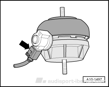

Tolo Publicado 12 de Julio del 2009 Denunciar Publicado 12 de Julio del 2009 Creo que se refiere a esto: es un soporte del motor con un sensor que detecta el "cabezeo" del motor. Responder
