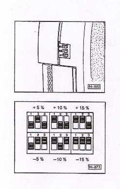

ethan113 Publicado 30 de Junio del 2009 Denunciar Publicado 30 de Junio del 2009 En el perfil o laterial izquierdo del cuadro de mandos ( por supuesto extrayendolo del salpicadero) hay 3 pestañitas diminutas que sirven, segun posicion para variar el ajuste entre un -10% y un 10%, buscaré el documento que miré en alguna web alemana. Ahora bien lo de los 50 litros que tambien me pasa a mi, creo que es al arrancar, aunque yo todavia no he andado con el coche mas de 10 kms para que el ordenador se ajuste y luego tocar las pestañitas. un placer, tenemos que buscar otro reto, alguna idea? Responder
ethan113 Publicado 30 de Junio del 2009 Denunciar Publicado 30 de Junio del 2009 aqui lo llevas jeje no tarde mucho en encontrarlo. por cierto lo que te pasa con las flechitas del mando, no es de reajuste de nada, es simplemente que algo no esta bien conectado, cable- manetas, ya que a mi antes de la historia del cable amarillo si podia cambiar. Responder
