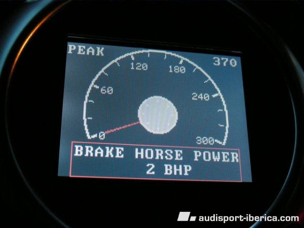

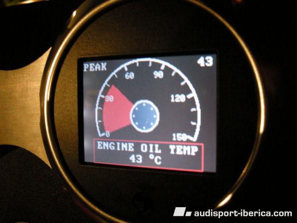

TRACKER_A6 Publicado 29 de Noviembre del 2009 Denunciar Publicado 29 de Noviembre del 2009 (editado) Acabo de ver lo del VAG-CHECK. lo teneis aqui: http://www.vagcheck.com/vagcheck/vagcheck_liquid.htm http://www.racediagnostics.com/cms/ ES muy similar a lo que buscamos pero ............. no es lo mismo.. Tambien va por el puerto VAG/OBD un saludo Editado 29 de Noviembre del 2009 por TRACKER_A6 Responder
a34323 Publicado 29 de Noviembre del 2009 Denunciar Publicado 29 de Noviembre del 2009 Por algo empezamos Galder....jejejeje....Yo con información del turbo me conformaba....con lo lentito que es mi coche, sabría en que momento empieza a actuar más fuerte... Responder
TourisT Publicado 30 de Noviembre del 2009 Denunciar Publicado 30 de Noviembre del 2009 lo suyo es partir del vagcheck, que ya saca e interpreta las señales y simplemente ponerlo "bonito" Responder
TRACKER_A6 Publicado 30 de Noviembre del 2009 Denunciar Publicado 30 de Noviembre del 2009 lo suyo es partir del vagcheck, que ya saca e interpreta las señalesy simplemente ponerlo "bonito" pues si, parece la opcion mas sencilla. un saludo Responder
