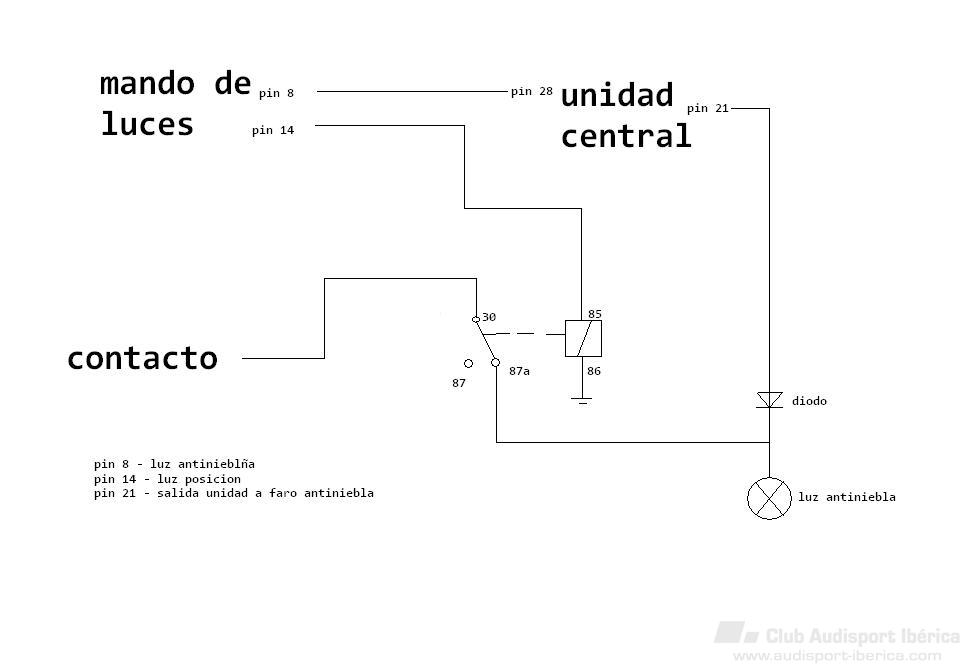

eolica Publicado 12 de Enero del 2012 Autor Denunciar Publicado 12 de Enero del 2012 Hola amigos por fin tengo la solución probada para dos tipos de instalaciones, con variante para conmutador de luces normal y Auto. Necesitamos: - Un relé de 5 polos - Cuatro cables de distintos colores para no liarnos - Patillas de conexión para el relé - Conectores rápidos para evitar cortar cables Procedimiento: Conectamos PIN 14 (luces de posición) a la patilla 85 del relé Conectamos PIN 2 (positivo con contacto) a la patilla 30 del relé Conectamos PIN 10 (masa) a la patilla 86 del relé Conectamos PIN 8 (luces antiniebla delanteras) a la patilla 87a del relé Intercalando un diodo de 2A para interrumpir el flujo contrario de corriente al poner manualmente los antinieblas. Resultado: Cuando el conmutador está en posición "0" o AUTO sin que estén puestas las luces de posición el relé tendrá paso de corriente desde la patilla 30 a la 87a que quiere decir que alimenta a los antinieblas encendiendolos. En el momento que se encienden las luces de posición o posición/cruce entra corriente por la patilla 85 del relé abriendo en circuito y por tanto cortando el paso de corriente a los antinieblas Opciones: - Intercalar en el cable que va a los antinueblas una resistencia de 1,6 omhios y 50 w para reducir la intensidad de la luz de estos a la mitad. - Instalar el interruptor original para activar o desactivar dicha opción según convenga, que va en conjunto con el regulador de altura de faro y/o comming home. Este mensaje lo he posteado desde el iPhone con lo que no puedo meter fotos pero prometo que la semana que viene a lo sumo están subidas. Saludos y gracias por vuestros consejos que entre todos hacemos grande este foro. Responder
eolica Publicado 12 de Enero del 2012 Autor Denunciar Publicado 12 de Enero del 2012 La opción rápida para los que no tengan el conmutador de luces AUTO simplemente es puentear del PIN 3 al PIN 8 del conmutador ya que el PIN 3 tiene corriente en posición "0" y masa en otra posición con lo que en "0" se encienden los antinieblas y al variar a luces de posición o cruce se apagan lis antinieblas. Un saludo. Responder

raul_a4 Publicado 6 de Junio del 2012 Denunciar Publicado 6 de Junio del 2012 (editado) hola amigooo probe tu esquema pero no dio resultado, resulta que el cable q sale del mando para las antinieblas pasa por una unidad central y se encendian las de cruce.... probando he llegao a la conclusion de que este esquema tiene que funcionar un saludo espero q funcioneeeee Empezamos de nuevo He estado investigando y creo que ahora si he dado con el kit de la cuestion He adjuntado un archivo con el esquema y ahora paso a explicarlo: Tomamos un relé y lo conectamos del siguiente modo PIN 14 luces de posicion a la patilla 85 del relé PIN 10 masa a la patilla 86 del relé PIN 1 ó 2 positivo bajo contacto a la patilla 30 del relé PIN 8 luces antiniebla delanteros a la patilla 87/87a del relé con un diodo intermedio para interrumpir flujo de corriente en sentido contrario Explicado en verso quiere decir que mientras tengamos las luces de posicion apagadas nos funcionarán los antinieblas como DLR, y cuando se encienda posición se apagan los antinieblas como DLR Creo que ya voy por el camino correcto ¿no? y el coste creo que no superará los 6 euros (siempre y cuando no queme nada electrico del coche jejejeje) Ya os ire informando mejor Un saludo Editado 6 de Junio del 2012 por raul_a4 Responder
raul_a4 Publicado 6 de Junio del 2012 Denunciar Publicado 6 de Junio del 2012 hola amigoo probe tu esquema y no iba... :crying_anim: el fallo estaba en que entre el mando y las luces lleva una unidad de control te adjunto el esquema a ver si este da resultadoooo un saludoooo Hola amigos por fin tengo la solución probada para dos tipos de instalaciones, con variante para conmutador de luces normal y Auto. Necesitamos: - Un relé de 5 polos - Cuatro cables de distintos colores para no liarnos - Patillas de conexión para el relé - Conectores rápidos para evitar cortar cables Procedimiento: Conectamos PIN 14 (luces de posición) a la patilla 85 del relé Conectamos PIN 2 (positivo con contacto) a la patilla 30 del relé Conectamos PIN 10 (masa) a la patilla 86 del relé Conectamos PIN 8 (luces antiniebla delanteras) a la patilla 87a del relé Intercalando un diodo de 2A para interrumpir el flujo contrario de corriente al poner manualmente los antinieblas. Resultado: Cuando el conmutador está en posición "0" o AUTO sin que estén puestas las luces de posición el relé tendrá paso de corriente desde la patilla 30 a la 87a que quiere decir que alimenta a los antinieblas encendiendolos. En el momento que se encienden las luces de posición o posición/cruce entra corriente por la patilla 85 del relé abriendo en circuito y por tanto cortando el paso de corriente a los antinieblas Opciones: - Intercalar en el cable que va a los antinueblas una resistencia de 1,6 omhios y 50 w para reducir la intensidad de la luz de estos a la mitad. - Instalar el interruptor original para activar o desactivar dicha opción según convenga, que va en conjunto con el regulador de altura de faro y/o comming home. Este mensaje lo he posteado desde el iPhone con lo que no puedo meter fotos pero prometo que la semana que viene a lo sumo están subidas. Saludos y gracias por vuestros consejos que entre todos hacemos grande este foro. Responder
