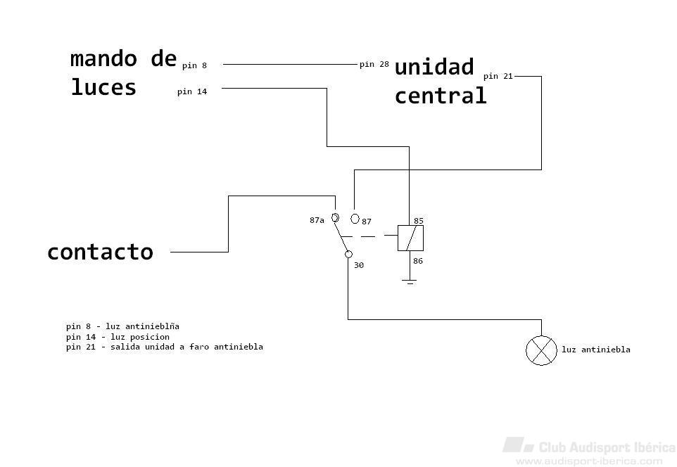

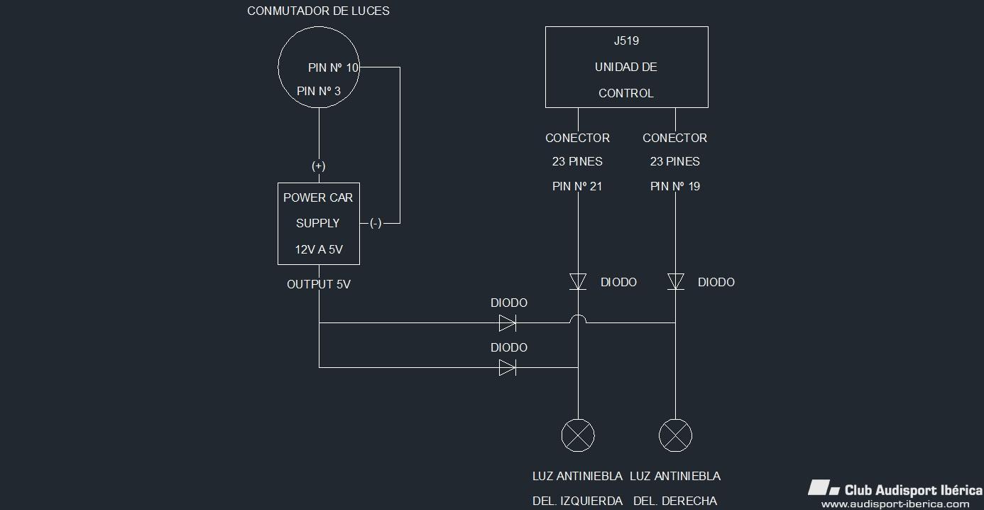

raul_a4 Publicado 6 de Junio del 2012 Denunciar Publicado 6 de Junio del 2012 holaaa de nuevooooooooooooooooooo tengo otra opcion q es invertir el rele asi no ay q poner diodoooo adjunto esquema un saludoooooo Responder
andresttitto Publicado 6 de Junio del 2012 Denunciar Publicado 6 de Junio del 2012 holaaa de nuevooooooooooooooooooo tengo otra opcion q es invertir el rele asi no ay q poner diodoooo adjunto esquema un saludoooooo Pero así te dará fallo en el Fis Responder

eolica Publicado 11 de Junio del 2012 Autor Denunciar Publicado 11 de Junio del 2012 Buenas Creo que tengo la solucion. Os adjunto el esquema de la instalacion para que le echeis un vistazo a ver que os parece y me dais vuestra opinion El cacharrito que se denomica "power car supply 12v/5v" simplemente es un reductor de voltaje para que al llevar las drl estas se atenuen al llegar menos voltaje del necesario a las bombillas de 12v Lo podeis comprar en ebay Power car supply Os adjunto el esquema Saludos Responder

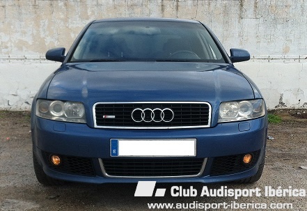

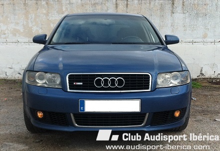

eolica Publicado 29 de Octubre del 2012 Autor Denunciar Publicado 29 de Octubre del 2012 Ahi van unas fotillos Responder

JOMATAVA Publicado 30 de Octubre del 2012 Denunciar Publicado 30 de Octubre del 2012 Te felicito, te ha quedado espectacular, una duda veo que al final no pones diodos es cierto, y donde esta ubicada la red de a bordo. Gracias. Responder
eolica Publicado 31 de Octubre del 2012 Autor Denunciar Publicado 31 de Octubre del 2012 En respuesta al compañero "nenineno" el puente del pin 3 al pin 8 es para centralitas low line que son las de los coches sin detectores de bombilla fundida ni ordenador de abordo y termina en la letra A y B. No pasa corriente en sentido inverso ya que cuando se encienden las luces de cruce el pin 3 se convierte a masa y cierra el circuito con el pin 8. Yo por ejemplo llevo la highline terminada en E por eso he tenido que hacerlo con dos reles. Sent from my iPhone using Tapatalk Responder
eolica Publicado 31 de Octubre del 2012 Autor Denunciar Publicado 31 de Octubre del 2012 No pongo los diodos porque luz reles me abren el circuito y no hacen falta la diodos. La centralita de red de abordo esta debajo la la caja de fusibles en el huevo bajo el volante. Saludos. Sent from my iPhone using Tapatalk Responder

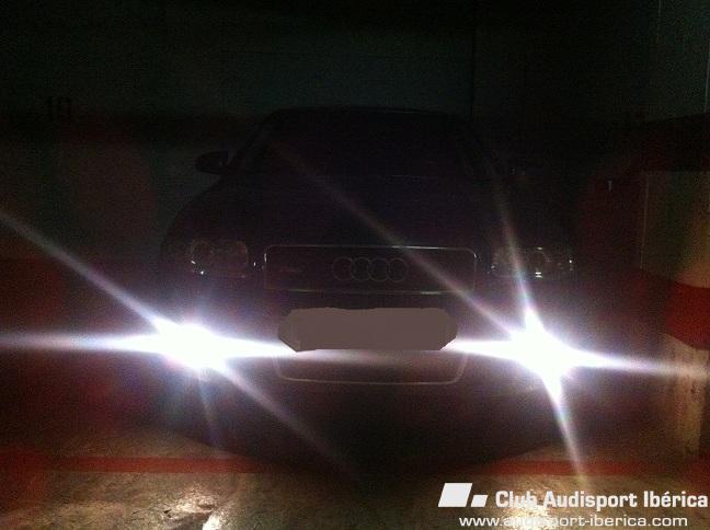

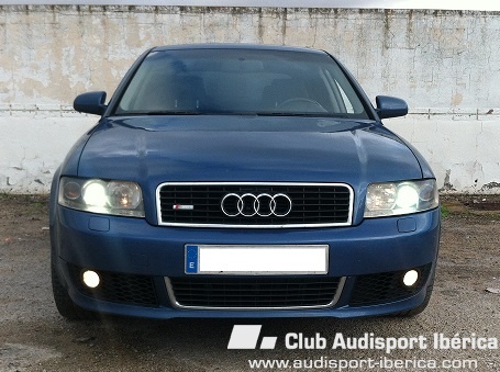

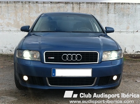

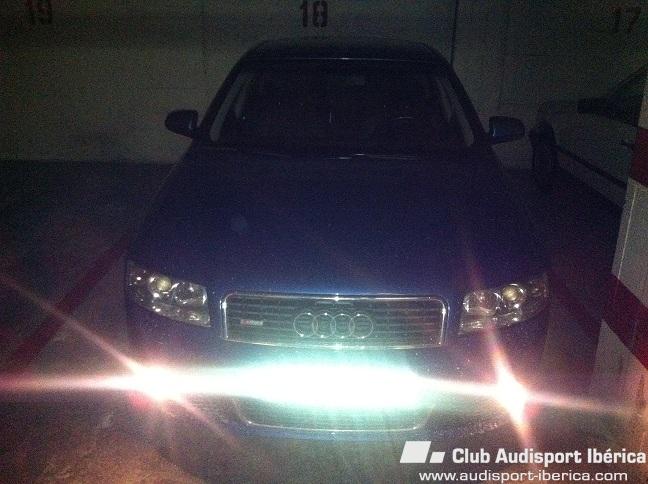

eolica Publicado 15 de Noviembre del 2012 Autor Denunciar Publicado 15 de Noviembre del 2012 Hola de nuevo chicos. Hoy le he instalado el reductor de voltaje (de 12v a 5v) para que me bajase la intensidad de la luz antiniebla al llevarlas como DLR. Os adjunto un un par de fotos, una con DLR y otra con cortas y antinieblas. ¿Qué os parece? Responder
