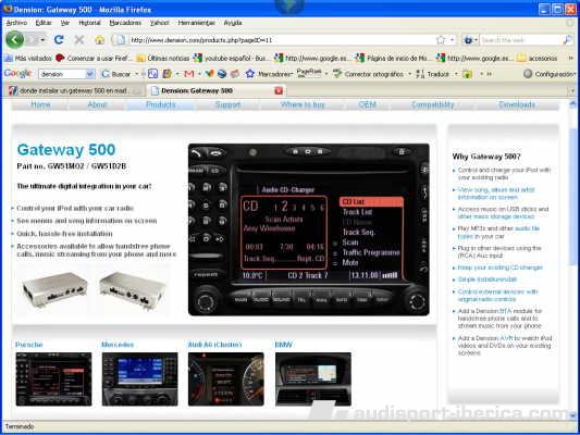

GW51M02 en la pag de dension recomiendan este para mmi basic, es el que habeis puesto?
Lo primero gracias por los piropos, al lio, En todos los lados dice que para nuestro modelo de coche con Most es necesario el GW51M02, el otro modelo por lo visto es para Mercedes. Yo no he tenido ningun problema con este modelo, es mas, ayer por la tarde le actualice el software por la ultima version que viene en la pagina de Dension y todo perfecto...

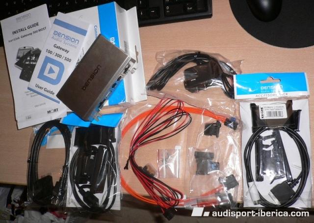

Bueno pues realzo este tema, porque ayer pedi mi Gateway 500 Most y ya lo tengo en casa, he dado un vistazo al brico y esta muy bien, pero me gustaría que alguien me pudiera aclarar un par de dudas que tengo.
- Es posible conectar el positivo con una fusilera roba-corriente al positivo del cargador de cd's? o mejor llegar hasta la caja de fusibles y buscar uno vacío que de corriente bajo llave?
- En el paquete me han llegado 2 cables para el ipod, pero he visto que en el manual un conector del densión pone sin uso, realmente no funcionan las dos conexiones?
- Manual en castellano hay?
- Para un pendrive... hay que crear 6 carpetas principales y nombrarlas como Cd's??? y luego dentro de cada una de ellas ya se pueden crear más y añadir canciones tantas como queramos???
Bueno ha ver si alguien me puede aclarar estas dudas, esta tarde mismo me lío ha montarlo y bueno lo que me urge es saber como conectar a +12v.
Os pongo una foto de todo lo que me venia en la caja.
Saludos y gracias.
