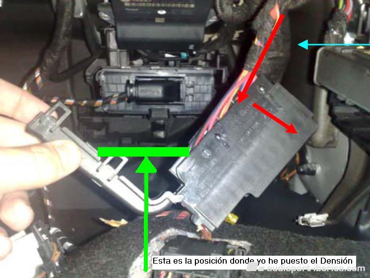

Turbin Publicado 27 de Abril del 2010 Denunciar Publicado 27 de Abril del 2010 (editado) bueno pues ya me lie... al final para asegurar que solo funcione cuando el equipo esta en funcionamiento he utilizado un "robacorriente" y he puenteador un fusible para el dension, el problema que tengo es que no puedo sacar el cable de fibra del conector para cambiarlo por el del densión, he estirado y no hay manera, si ya he sacado el bloqueador azul, por más que lo intento, esta como clavado, no sale el cable del conector, he retirado un poco el protector de plástico negro y no hay forma... no quiero hacer mucha fuerza no vaya a ser que me cargue el capuchon del conector del cable, alguna idea? Por cierto hay suficiente con un fusible de 5a.? Saludos. Editado 27 de Abril del 2010 por Turbin Responder

Turbin Publicado 28 de Abril del 2010 Denunciar Publicado 28 de Abril del 2010 Bueno, pues ya esta todo solucionado, montado y funcionando, buscando información he leído que no se pierde el cargador, por lo que tiene que funcionar todo, así que, lo primero que he hecho has sido quitar el fusible que alimenta al gateway, luego he deshecho toda la instalación (tipo 2) que había probado anoche sin éxito y he empezado de nuevo. Siguiendo los pasos de conexiones de Fibra tal como indica Magana y el Manual "Installation Type 1" y no se porque, todo ha funcionado a la 1º, he tardado muy poquito, realmente las conexiones son 10 minutos, lleva más trabajo desmontar y montar la guantera. Os cuento un poco mi instalación porque difiere de la de Magana en cuanto a ubicación y conexión de corriente. Para la conexión de corriente yo use un tester para ver cual de los 3 hilos del conector alimentación del cargador de 6cd's era el que daba paso de +12v, de los 3 es el morado/azul, descinte la unión entre ellos a unos 15cm. del conector, una vez separados use un "robacorriente" o derivación que se pueden comprar en cualquier casa de recambio del automóvil, así hice la toma de corriente +12v para el Gateway, en ese mismo cable, aproveche y a unos 15cm también del conector de alimentación del Gateway, intercale una fusilera con un fusible de 5a. de esta forma solo se alimenta cuando le llega alimentación al cargador de cd's. Para la ubicación, después de mucho mirar, decidí ponerlo al fondo del todo, debajo de un soporte para algún modulo que yo tengo vacío, el motivo, tener a mano el Gateway y la fusilera por si hay que hacer algo, para no tener que desmontar de nuevo la guantera entera, ya que me fije que la guantera en su parte trasera, lleva unas tapas de unos 15-20cm que quitandolas dan acceso a la parte donde se ubican esos módulos que antes he comentado. Bueno pues solo me queda agradecer a Magana la ayuda recibida y que siguiendo paso a paso los pasos marcados... no tiene que haber problema, una cosa importante, no conecteis la alimentación del gateway hasta que este el Switch en su posición correcta y las fibras en sus sitio, porque creo que es el problema que tuve yo al principio. Los que tenemos cargador o lector de cd's, el switch del gateway solo hay que poner en ON el nº 3, que es tal como indica el manual, añado también que en mi caso, no tenia tantas conexiones al cargador de cd's como las que tiene magana, mi cargador de cd's solo tiene 2 conectores, la fibra y la alimentación, por lo que quitando estos conectores y el superior de la guantera, te queda libre para sacarla y trabajar más despejado, luego al conectar todo vuelve a funcionar normalmente. Siento no haber hecho fotos me he dejado la cámara en casa, pero os pongo una del brico de Magana indicando la ubicación del equipo. Saludos y animo a quien quiera hacerlo que vale la pena, si se sigue al pie de la letra es muy sencillo como he comentado. Responder
