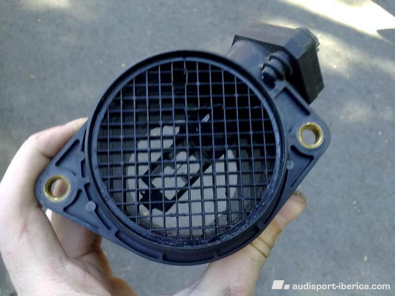

bemetaf Publicado 2 de Julio del 2009 Denunciar Publicado 2 de Julio del 2009 Resulta que compre a un forero este filtro Green Storm, el me dijo que era quitar y poner este, pero no ha sido asi. Al soltar mi filtro de admision el primer inconveniente que veo es que al quitarlo a su vez quito 2 cables que van a el( que es eso??) El segundo inconveniente es que al soltar el filtro, se me queda la boca del caudalimetro con una redecilla como veis en las fotos y me es imposible meter ahi la parte del filtro, que tengo que hacerle?un agujero?comprar un adaptador??un saludo Responder
Rf20vT Publicado 2 de Julio del 2009 Denunciar Publicado 2 de Julio del 2009 Tienes que conseguir un cacho de manguito para unir el cauda y el filtro. El diámetro interior del tubo es de 70 mm. Saludos Responder
