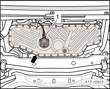

collins Publicado 2 de Julio del 2009 Denunciar Publicado 2 de Julio del 2009 Buenas noches, mi pregunta es la siguiente:¿es posible que tenga el Audi 3.0 TDI del año 2005 sensor de nivel de aceite en el carter?, lo pregunto por que ayer active desde el menu oculto la opcion de nivel de aceite, pero como me temia, despues de salir del menu oculto, no estaba sombreada,no se si hay que hacer algo mas, por ejemplo con la vag-com. O existe la posibilidad de montar el sensor en el carter y ya quedara activada. Responder
Velaro Publicado 2 de Julio del 2009 Denunciar Publicado 2 de Julio del 2009 Buenas noches, mi pregunta es la siguiente:¿es posible que tenga el Audi 3.0 TDI del año 2005 sensor de nivel de aceite en el carter?, lo pregunto por que ayer active desde el menu oculto la opcion de nivel de aceite, pero como me temia, despues de salir del menu oculto, no estaba sombreada,no se si hay que hacer algo mas, por ejemplo con la vag-com.O existe la posibilidad de montar el sensor en el carter y ya quedara activada. Según el ELSA, los 2.7 y 3.0 sí lo llevan. Además deben tener un fusible de 5A en una determinada posición. El mío lleva el fusible y, según el ELSA, también debería llevar el sensor. Cosa distinta es el caso de los motores 2.0. He codificado con el VAG-COM y sigue sin aparecer. He entrado en el menú oculto y ya estaba habilitado el recuadro correspondiente al nivel de aceite. Estado de la situación: algo falta, hay algo que se nos escapa. El sensor intuyo que lo llevamos porque si no, ¿a qué viene que llevemos el fusible? Entonces, ¿falta alguna codificación para que salga en el menú CAR o, por el contrario, estamos ante un caso de falta de una centralita más completa que aporte/traduzca dicha información y que se ha empezado a colocar en los vehículos actuales? A ver si alguien descubre algo. Responder
collins Publicado 3 de Julio del 2009 Autor Denunciar Publicado 3 de Julio del 2009 Buenas noches, mi pregunta es la siguiente:¿es posible que tenga el Audi 3.0 TDI del año 2005 sensor de nivel de aceite en el carter?, lo pregunto por que ayer active desde el menu oculto la opcion de nivel de aceite, pero como me temia, despues de salir del menu oculto, no estaba sombreada,no se si hay que hacer algo mas, por ejemplo con la vag-com.O existe la posibilidad de montar el sensor en el carter y ya quedara activada. Según el ELSA, los 2.7 y 3.0 sí lo llevan. Además deben tener un fusible de 5A en una determinada posición. El mío lleva el fusible y, según el ELSA, también debería llevar el sensor. Cosa distinta es el caso de los motores 2.0. He codificado con el VAG-COM y sigue sin aparecer. He entrado en el menú oculto y ya estaba habilitado el recuadro correspondiente al nivel de aceite. Estado de la situación: algo falta, hay algo que se nos escapa. El sensor intuyo que lo llevamos porque si no, ¿a qué viene que llevemos el fusible? Entonces, ¿falta alguna codificación para que salga en el menú CAR o, por el contrario, estamos ante un caso de falta de una centralita más completa que aporte/traduzca dicha información y que se ha empezado a colocar en los vehículos actuales? A ver si alguien descubre algo. Responder
collins Publicado 3 de Julio del 2009 Autor Denunciar Publicado 3 de Julio del 2009 Buenas noches, Por lo que he podido contrastar en varios foros, parece ser que el sensor que tiene montado el carter del 3.0 tdi,no es exactamente un sensor de nivel, me explico,es un sensor que da alarma de bajo nivel de aceite.Parece que toma fuerza la posibilidad de que solo tengan montados un sensor de nivel de aceite los motores que carezcan de varilla de nivel.A5, etc.. Responder
Velaro Publicado 3 de Julio del 2009 Denunciar Publicado 3 de Julio del 2009 Buenas noches, Por lo que he podido contrastar en varios foros, parece ser que el sensor que tiene montado el carter del 3.0 tdi,no es exactamente un sensor de nivel, me explico,es un sensor que da alarma de bajo nivel de aceite.Parece que toma fuerza la posibilidad de que solo tengan montados un sensor de nivel de aceite los motores que carezcan de varilla de nivel.A5, etc.. Eso es muy posible pero en el Elsa aparece el nombre de sensor del nivel y temperatura del aceite asignado a esa pieza. Lo más probable es que hayan inventado otra pieza, más compleja, que envíe otro tipo de señal a la centralita y, de esta forma, quede habilitado el sistema. Quizás nuestro sensor sólo envíe la señal de correcto/incorrecto, no mediciones y ahí resida el asunto. Responder
maderero Publicado 10 de Julio del 2009 Denunciar Publicado 10 de Julio del 2009 Buenas noches, Por lo que he podido contrastar en varios foros, parece ser que el sensor que tiene montado el carter del 3.0 tdi,no es exactamente un sensor de nivel, me explico,es un sensor que da alarma de bajo nivel de aceite.Parece que toma fuerza la posibilidad de que solo tengan montados un sensor de nivel de aceite los motores que carezcan de varilla de nivel.A5, etc.. Eso es muy posible pero en el Elsa aparece el nombre de sensor del nivel y temperatura del aceite asignado a esa pieza. Lo más probable es que hayan inventado otra pieza, más compleja, que envíe otro tipo de señal a la centralita y, de esta forma, quede habilitado el sistema. Quizás nuestro sensor sólo envíe la señal de correcto/incorrecto, no mediciones y ahí resida el asunto. El mio lleva varilla, no se si eso es significativo, pero a mi en el MMI no me sale el nivel de aceite. Responder
davidprats Publicado 10 de Julio del 2009 Denunciar Publicado 10 de Julio del 2009 Hola! Aun que no aporto solución en este mensaje... os informo que por el menú oculto he activado el tema del sensor de nivel de aceite. Es decir, que antes no me salía en las opciones CAR y ahora me sale, pero en color gris (no seleccionable). Ello me hace pensar que mi modelo no lo lleva. Es un A6 3,0 TDI Tip fabricado entre Julio-Agosto de 2007 (por lo que he visto en varios componentes)... Bueno, a ver si alguien descubre algo nuevo. Responder
Velaro Publicado 10 de Julio del 2009 Denunciar Publicado 10 de Julio del 2009 Hola! Aun que no aporto solución en este mensaje... os informo que por el menú oculto he activado el tema del sensor de nivel de aceite. Es decir, que antes no me salía en las opciones CAR y ahora me sale, pero en color gris (no seleccionable). Ello me hace pensar que mi modelo no lo lleva. Es un A6 3,0 TDI Tip fabricado entre Julio-Agosto de 2007 (por lo que he visto en varios componentes)... Bueno, a ver si alguien descubre algo nuevo. ¿Cómo has conseguido que te salga la opción del nivel de aceite en la opción CAR, aunque salga en color gris? Responder
ximo@6 Publicado 11 de Julio del 2009 Denunciar Publicado 11 de Julio del 2009 mirando el caso, mi coche el repuesto de este sensor, 03c 907 660 hay todo claro, sensor nivel y temperatura de aceite y ahora me voy a uno fabricado este año y me lleva la referencia 03c 907 660 H o M apartir del 15/6/2009 en cuanto a precio el mismo pero cambian las letras Responder
davidprats Publicado 12 de Julio del 2009 Denunciar Publicado 12 de Julio del 2009 Hola! Aun que no aporto solución en este mensaje... os informo que por el menú oculto he activado el tema del sensor de nivel de aceite. Es decir, que antes no me salía en las opciones CAR y ahora me sale, pero en color gris (no seleccionable). Ello me hace pensar que mi modelo no lo lleva. Es un A6 3,0 TDI Tip fabricado entre Julio-Agosto de 2007 (por lo que he visto en varios componentes)... Bueno, a ver si alguien descubre algo nuevo. ¿Cómo has conseguido que te salga la opción del nivel de aceite en la opción CAR, aunque salga en color gris? Hola Velaro, Una vez activado el menu oculto con el VAG COM; 07 Control Head + 10 Adaptación + 08 canal + Valor 1 + test + guardar. Entras en el mismo menu oculto CAR + SETUP durante 5 segundos. Entras en "AJUSTES DIAG", luego en "Car Menus Maske" y finalmente seleccionas la opción "Olstand" Ya me dirás si te funciona, Responder
Velaro Publicado 13 de Julio del 2009 Denunciar Publicado 13 de Julio del 2009 Hola! Aun que no aporto solución en este mensaje... os informo que por el menú oculto he activado el tema del sensor de nivel de aceite. Es decir, que antes no me salía en las opciones CAR y ahora me sale, pero en color gris (no seleccionable). Ello me hace pensar que mi modelo no lo lleva. Es un A6 3,0 TDI Tip fabricado entre Julio-Agosto de 2007 (por lo que he visto en varios componentes)... Bueno, a ver si alguien descubre algo nuevo. ¿Cómo has conseguido que te salga la opción del nivel de aceite en la opción CAR, aunque salga en color gris? Hola Velaro, Una vez activado el menu oculto con el VAG COM; 07 Control Head + 10 Adaptación + 08 canal + Valor 1 + test + guardar. Entras en el mismo menu oculto CAR + SETUP durante 5 segundos. Entras en "AJUSTES DIAG", luego en "Car Menus Maske" y finalmente seleccionas la opción "Olstand" Ya me dirás si te funciona, Pues no me funciona, Davidprats. He entrado en el menú oculto SETUP + CAR durante 5 segundos. Se activa la pantalla verde. He ido pasando a los submenús que me has indicado y ya tenía habilitada la casilla de Olstand. Sin embargo, no me parece ni en rojo ni en gris, la opción "nivel de aceite" en el menú CAR. ¿Qué puede faltar? ¿Qué te parece? Responder
davidprats Publicado 14 de Julio del 2009 Denunciar Publicado 14 de Julio del 2009 Hola! Aun que no aporto solución en este mensaje... os informo que por el menú oculto he activado el tema del sensor de nivel de aceite. Es decir, que antes no me salía en las opciones CAR y ahora me sale, pero en color gris (no seleccionable). Ello me hace pensar que mi modelo no lo lleva. Es un A6 3,0 TDI Tip fabricado entre Julio-Agosto de 2007 (por lo que he visto en varios componentes)... Bueno, a ver si alguien descubre algo nuevo. ¿Cómo has conseguido que te salga la opción del nivel de aceite en la opción CAR, aunque salga en color gris? Hola Velaro, Una vez activado el menu oculto con el VAG COM; 07 Control Head + 10 Adaptación + 08 canal + Valor 1 + test + guardar. Entras en el mismo menu oculto CAR + SETUP durante 5 segundos. Entras en "AJUSTES DIAG", luego en "Car Menus Maske" y finalmente seleccionas la opción "Olstand" Ya me dirás si te funciona, Pues no me funciona, Davidprats. He entrado en el menú oculto SETUP + CAR durante 5 segundos. Se activa la pantalla verde. He ido pasando a los submenús que me has indicado y ya tenía habilitada la casilla de Olstand. Sin embargo, no me parece ni en rojo ni en gris, la opción "nivel de aceite" en el menú CAR. ¿Qué puede faltar? ¿Qué te parece? ... la verdad, no se... Que versión del MMI tienes? Lo unico que se me ocurre es que tengas una versión antigua que no lo lleve... Responder
Velaro Publicado 14 de Julio del 2009 Denunciar Publicado 14 de Julio del 2009 Llevo la 4220. Tengo los tres CD originales de la última (5750) preparados para actualizar, pero todavía no lo he hecho, no he visto ningún tutorial bien explicado. Quizás sea eso. Davidprats, gracias por tu ayuda e interés. Responder
