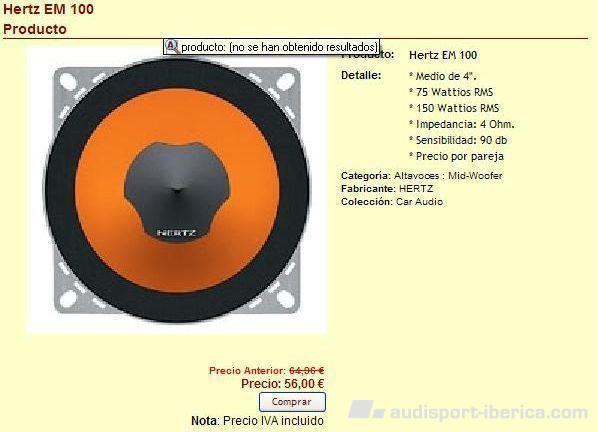

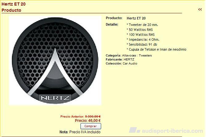

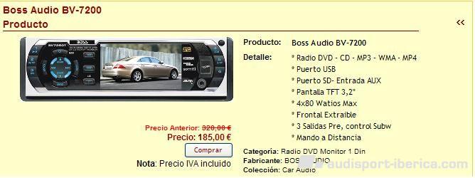

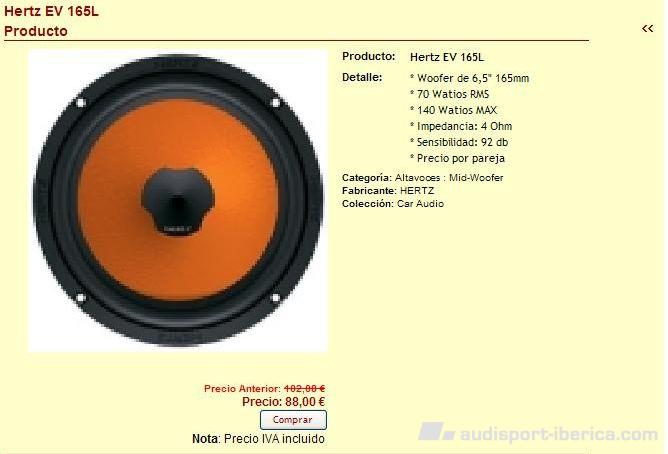

marinoski Publicado 2 de Julio del 2009 Denunciar Publicado 2 de Julio del 2009 Buenas compañeros!! Estoy pendiente de cambiarselo por algo que tengo visto, pero me gustaria una segundda opinion por el siguiente tema, la radio que tengo vista saca 4x80w y los altavoces son 2 midwoofer Hertz de 4" para alante de 70w rms. 2 twiter de 20mm. Hertz de 50w rms y atras 2 woofer de 6" Hertz de 70w rms mi pregunta es si los altavoces aguantaran bien la radio sin distorsionar? Gracias! Responder
donera3 Publicado 3 de Julio del 2009 Denunciar Publicado 3 de Julio del 2009 Ten en cuenta que la radio, aunque te ponga esos w, nunca serán rms, no me preguntes por que no lo se muy bien, pero si te fijas en la radio, en la pegatina que tiene te pondrá los w rms q da la radio. un saludo Responder
Bully Publicado 3 de Julio del 2009 Denunciar Publicado 3 de Julio del 2009 Exacto, y si aunque las potencias se queden cortas en los altavoces, ya que tienes una fuente supuestamente potente, si amplificas siempre sacarás más calidad en audio. Saludos. Responder
lagartoalb Publicado 3 de Julio del 2009 Denunciar Publicado 3 de Julio del 2009 (editado) presente! por lo que veo son 3 vias separadas de hertz, dime que modelo exactamente para ver la potencia rms del conjunto completo que es lo que te hace falta. y por otro lado mira en las especificaciones la potencia rms que da la radio y tambien la marca para hacernos una idea de cuan reales son esos rms, de lo de 4x80w olvidate, la radio dara entorno a 25-30w rms y el conjunto parece ser de 70w rms mas o menos, asi que moverse se moveran y sonaran bien pero le puedes sacar mucho mas a ese conjunto ( hasta 70 y tu solo le das 30) siendo hertz tendran una sensibilidad alta con lo que el woofer le moveras bien asi que no hay problema en principio, si fuera otra marca mas dura a lo mejor si. mirame tambien la sensibilidad por lo menos del woofer. de todas maneras mañana si quieres y tienes los datos lo hablamos, que sabes que de esto te contesto lo que sea.. un saludo Editado 3 de Julio del 2009 por lagartoalb Responder

marinoski Publicado 3 de Julio del 2009 Autor Denunciar Publicado 3 de Julio del 2009 (editado) cajon tengo pensado ponerle uno mas alante pero metido en el hueco de la rueda de repuesto como vi en el post de un maquina montando equipos, esperar que os pongo todo con fotos y mas datos para que lo veais mejor. las caracteristicas de la radio son estas Características: · DIN mounting · Full detachable front panel · DVD/MP4/MP3/SVCD/VCD/CDR/CDRW & SDVD compatible · USB port · SD/MMC Card Port · Front audio/video input · Compatible with audio output of iPod or any other MP3 players · Audio/Video Output · Built-in 3.2” widescreen TFT monitor · Resolution: 1152 x 234 pixels · Brightness: 400 NITS · NTSC/PAL compatible · On screen display · PLL synthesized AM/FM tuner · 24 Station presets · Illuminated controls · Preset EQ response curves · Separate bass and treble · Balance and fader controls · Loudness · Stereo/mono switch · Local/distance switch · Mute function · Digital clock · Last position memory · Repeat/intro/random · 1-Bit D/A converter · ESP (anti-skip mechanism) · Dual (front and rear) RCA outputs · Subwoofer output · Wireless remote control · Output power: 80w x 4 channels Editado 3 de Julio del 2009 por marinoski Responder
lagartoalb Publicado 3 de Julio del 2009 Denunciar Publicado 3 de Julio del 2009 (editado) aqui tienes el manual, pero ni hay pone cuantos rms da solo que es 80x4 eso dice mucho de la marca... http://www.bossaudio.com/support/index.php...360&nav=0,3 ni siquiera te dicen de cuantos voltios son los previos por si quieres amplificar... mirate una buena alpine anda... en cuanto a los hertz perfectos, muy buena calidad, pero por lo que veo no es un kit, sino que lo vas a comprar por separado? te falta entonces el filtro para las vias?? y respectoa tu pregunta, moverse se moveran, ademas son bastante sensibles, pero no vas a aprovecharlos todo lo que podrias y seguramente enontraras algo mas barato acorde a los 30rms que vas a apoder darlas y que si que aprovecharas al 100% Editado 3 de Julio del 2009 por lagartoalb Responder
enquirau Publicado 3 de Julio del 2009 Denunciar Publicado 3 de Julio del 2009 hola, voy a intentar ayudar según mi punto de vista: el primer paso para ganar en calidad es una buena fuente, que hay que comprar conociendo las espectativas de futuras modificaciones, por ejemplo si piensas que más tarde amplificarás, compra una fuente que tenga dos parejas de previos para escuchas de calidad filtrando en pasivo, o para equipos de botellón. con esto quiero decir que no te compres esa boss si puedes evitarlo. personalmente con ese presupuesto yo elegiría ésta: radio cd Responder
enquirau Publicado 3 de Julio del 2009 Denunciar Publicado 3 de Julio del 2009 tras la elección del radiocd el siguiente consejo por mi parte es que no montes un kit de tres vías repartido por todo el coche, un medio de 4" no reproduce bien por debajo de 300-400 Hz y al ser el driver que más rango abarca la escena la vas a tener en los pies por completo si el grave va en el panel trasero, aparte de escuchar muchos sonidos detrás de tí, cuando en la imagen deberían estar delante. quiero decir que si no vas a hacer grandes modificaciones artesanales (huecos en salpicadero para medios, agudos orientados en pilares A) el kit que te conviene es un dos vías. si me haces caso y compras un dos vías, tenemos el problema de que el medio-grave no puede superar las 5" si no modificamos la puerta, pero esto es un mal menor en un coche sin acondicionamiento acústico, porque si haces la adaptación a 6.5" (si te interesa haz click en mi firma) deberías insonorizar muy bien la puerta para que no vibre el panel para vias de más de 60 W rms. Responder
