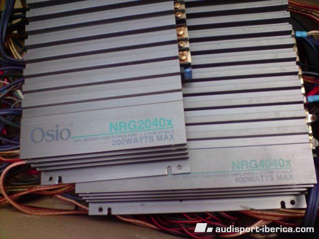

marinoski Publicado 7 de Julio del 2009 Autor Denunciar Compartir Publicado 7 de Julio del 2009 estas son las etapas que tengo subo 1 foto para que la veas mejor son 2 Osio NRG4040x 4ch. mosfet high power amp. 2 ohm stable y Osio NRG2040x 2ch. mosfet high power amp. 2 ohm stable me podrias hacer un esquema con lo que opines que sera mejor como hiciste en tu brico? asi me hago una idea de como me dices.. Responder Enlace al comentario Compartir en otros sitios web More sharing options...
enquirau Publicado 8 de Julio del 2009 Denunciar Compartir Publicado 8 de Julio del 2009 de momento me informaré sobre esas etapas pero no pintan nada bien, te explico: 200 max. se refiere en puente a 2 ohm (dice que es estable a dos ohm) con lo cual rondará los 120 max. en puente a 4 ohm, lo que suele significar unos 60 max. por canal, eso son alrededor de 35 rms por canal a 4 ohm. en el caso de la 4 canales estamos en las mismas, porque marca 400 max. pero son 4 canales, no 2 no te guies por esto porque solo es una apreciación rápida a través de una foto, también depende de si un ampli es clase A, clase AB... en fin que me informaré en un día o dos, pero vamos que no tiene pinta a primera vista de que te vaya a servir para amplificar lo que se vende hoy en día... tal vez si la 4 canales puede puentear dos y dos, te serviría esa para las vías, eso es posible, pero la otra sólo podría mover unos agudos en activo, y tampoco te recomiendo esa configuración. resumen: he de averiguar la potencia en puente a 4 ohm de la 4 canales, si te sirve para unas vías te las busco, pero en todo caso ninguna de éstas te va a mover un sub. Responder Enlace al comentario Compartir en otros sitios web More sharing options...
enquirau Publicado 8 de Julio del 2009 Denunciar Compartir Publicado 8 de Julio del 2009 bueno ya me he informado un poco. olvida lo que te he dicho esta noche, si no tienes demasiadas pretensiones de sub, te sirven las dos etapas y creo que el sonido de conjunto te gustará. se trata de etapas old school (esto es bueno) pero de potencia muy ajustada (esto no es tan bueno pero servirán) son alemanas y si se saben instalar, si se regula bien la ganancia y si se cuadran bien los ajustes en la radio, darán la talla. la 4 canales entrega: 4x40 Wrms a 4 ohm 2x100 Wrms a 4 ohm 4x60 Wrms a 2 ohm 2x200 Wrms a 2 ohm y la 2 canales entrega: 2x40 Wrms a 4 ohm 1x100 Wrms a 4 ohm 2x60 Wrms a 2 ohm 1x200 Wrms a 2 ohm Responder Enlace al comentario Compartir en otros sitios web More sharing options...
enquirau Publicado 8 de Julio del 2009 Denunciar Compartir Publicado 8 de Julio del 2009 bueno ya lo tengo claro. -el radiocd el que te he recomendado antes, le da cien patadas al boss y diez patadas al 9812, aparte del precio de ese sitio. -la etapa de 4 canales, en configuración de 2x100 a 4 ohm, te mueve este kit de vias separadas, hay otro que me gustaba más pero la profundidad de instalación es muy limitada en el hueco de casa así que éste es el más adecuado para esa potencia: kit 2 vias separadas -la etapa de 2 canales en configuración de 1x200 a 2 ohm te mueve éste sub, un 10" de doble bobina de 4 ohm que hay que conectar en paralelo para que la impedancia sea la correcta. éste driver no goza de fama pero es la única posibilidad de aprovechar esa etapa por cuestiones de potencia, y el resultado no ha de ser malo si se sabe hacer el cajón (por MP te resuelvo eso): subwoofer y en cuanto al cableado para la instalación, hay que saber primero la ubicación que quieres de las etapas para saber cuánto cable necesitas de cada. Responder Enlace al comentario Compartir en otros sitios web More sharing options...
