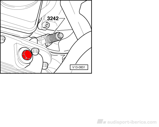

De la Concepción Publicado 25 de Julio del 2009 Autor Denunciar Compartir Publicado 25 de Julio del 2009 Bueno, ya estoy metido en faena, y me surge una duda. ¿por dónde se coloca el util para el bloqueo del cigeñal? Gracias. Responder Enlace al comentario Compartir en otros sitios web More sharing options...
Tolo Publicado 25 de Julio del 2009 Denunciar Compartir Publicado 25 de Julio del 2009 El tornillo que te marco en rojo ¿no será el de evacuación del aceite? Responder Enlace al comentario Compartir en otros sitios web More sharing options...
De la Concepción Publicado 25 de Julio del 2009 Autor Denunciar Compartir Publicado 25 de Julio del 2009 o.k. Entonces creo que tendré que qitar el compresor del a.c. Responder Enlace al comentario Compartir en otros sitios web More sharing options...

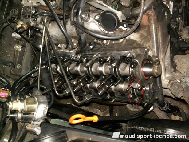

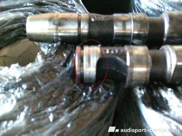

De la Concepción Publicado 3 de Agosto del 2009 Autor Denunciar Compartir Publicado 3 de Agosto del 2009 Bueno, pues tras desmontar los arboles, veo que no están tan desgastados como para dar problemas, pero si noto que uno de ellos está rayado. Responder Enlace al comentario Compartir en otros sitios web More sharing options...
De la Concepción Publicado 3 de Agosto del 2009 Autor Denunciar Compartir Publicado 3 de Agosto del 2009 También está dañada la bancada de apollo del mismo, especialmente la pieza que señalo. ¿porqué motivo a podido pasar esto? Ya veremos si no tengo que acabar cambiando la culata. Responder Enlace al comentario Compartir en otros sitios web More sharing options...
De la Concepción Publicado 3 de Agosto del 2009 Autor Denunciar Compartir Publicado 3 de Agosto del 2009 Por cierto, Audi no vende la parte superior de la bancada suelta, tienes que comprar toda la culata. ¿nadie conoce algún sitio donde poder comprar repuesto o original de este tipo? Gracias Responder Enlace al comentario Compartir en otros sitios web More sharing options...
aduanero1 Publicado 3 de Agosto del 2009 Denunciar Compartir Publicado 3 de Agosto del 2009 También está dañada la bancada de apollo del mismo, especialmente la pieza que señalo. ¿porqué motivo a podido pasar esto? "Yo creo que los males de estas culatas (yo tengo 2 tambien ) es por mal engrase de las mismas. Has cambiado alguna vez el colador que va bajo el filtro de aceite?, tambien habria que revisar las válvulas que van debajo del soporte del filtro del aceite y que se encarga de mandar aceite a la presion correcta a cada culata. El hecho del desgaste de los arboles, segun mi opinion es por esa causa, ahora bien, hablamos de marcas en las levas, de arañazos de poco calado, unas micras a lo sumo, eso puede producir ruidos, pero no creo que la diferencia de alzada de las válvulas por ese motivo de lugar mas que en casos muy extremos a algo de humo y en ningun caso a romper los taques." Por cierto que es exactamente lo que necesitas?, miraste en ebay.de?, no creo que fuera necesario cambiar culata (en AUDI SI, y mas con un barco...¡ Como va a ir usted ASI...tenemos una oferta del A8 6.0 W12 que..... B) ), con cambiar casquillos, y yo meteria ya arboles y empujadores, la culata estara como nueva.- Lo peor para una culata son los calentones...bueno y para OTRAS cosas tambien... Ahora en serio, dinos que necesitas y entre todos intentaremos ayudar a que el barco vuelva a navegar. Saludos Ya veremos si no tengo que acabar cambiando la culata. Responder Enlace al comentario Compartir en otros sitios web More sharing options...
De la Concepción Publicado 30 de Agosto del 2009 Autor Denunciar Compartir Publicado 30 de Agosto del 2009 Pues sigo con la faena. Al final me toca cambiar la culata, pues hay una bancada del arbol de levas marcada. ¿alguien puede decirme dónde que llave tengo que comprar para soltar los tornillos de la culata? Gracias. Responder Enlace al comentario Compartir en otros sitios web More sharing options...
