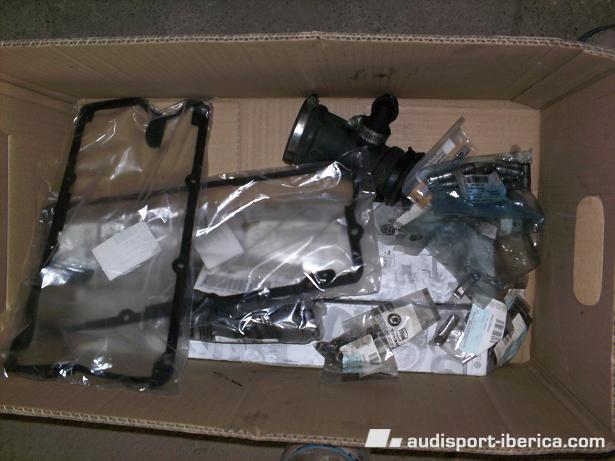

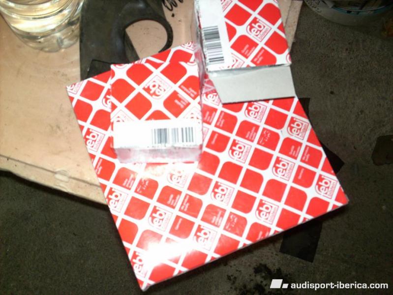

De la Concepción Publicado 27 de Septiembre del 2009 Autor Denunciar Publicado 27 de Septiembre del 2009 Bueno, pues os hago un pequeño resumen de lo hecho hasta ahora. Una vez reunidos todos los repuestos, podemos empezar. recambio original Audi, una auténtica clavada. Os recomiendo que compreis por ebay el juego de árboles de levas y demas. Te ahorras casi la mitad. Responder
De la Concepción Publicado 27 de Septiembre del 2009 Autor Denunciar Publicado 27 de Septiembre del 2009 Correa de distrubucion, tensor y rodillo comprada en Oscaro También los tornillos para la culata. Responder

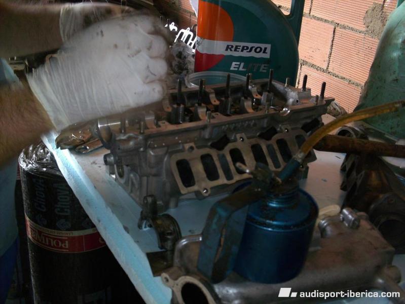

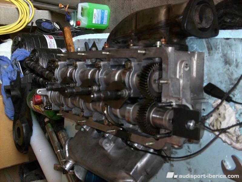

De la Concepción Publicado 27 de Septiembre del 2009 Autor Denunciar Publicado 27 de Septiembre del 2009 Aquí la culata recien rectificada (ahún está calentita, jejejeje) Responder
De la Concepción Publicado 27 de Septiembre del 2009 Autor Denunciar Publicado 27 de Septiembre del 2009 Aquí montada casi por completo Responder

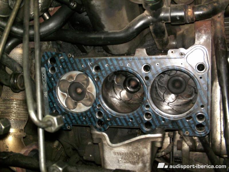

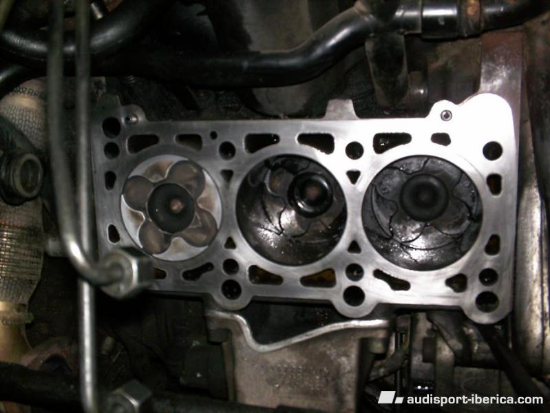

De la Concepción Publicado 27 de Septiembre del 2009 Autor Denunciar Publicado 27 de Septiembre del 2009 El bloque de motor listo para recibir la nueva culata. Responder
De la Concepción Publicado 27 de Septiembre del 2009 Autor Denunciar Publicado 27 de Septiembre del 2009 ...pero antes hay que colocar la nueva junta.... Responder

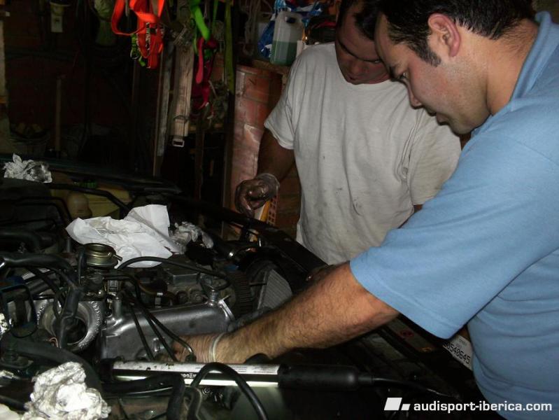

De la Concepción Publicado 27 de Septiembre del 2009 Autor Denunciar Publicado 27 de Septiembre del 2009 Bueno, y culata colocada con éxito. Responder

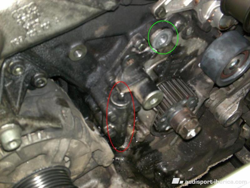

De la Concepción Publicado 27 de Septiembre del 2009 Autor Denunciar Publicado 27 de Septiembre del 2009 Todo bien hasta aquí. Tengo safada la rosca en la que ancla el tensor de la correa de distribución, y tendré que insertarle un helicoil (verde) Pero mi duda es la siguiente, este tensor hidrulico (rojo), ¿cómo puedo comprimirlo para poder colocar bien el rodillo tensor? Gracias. Responder

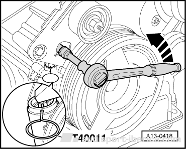

Tolo Publicado 27 de Septiembre del 2009 Denunciar Publicado 27 de Septiembre del 2009 Todo bien hasta aquí. Tengo safada la rosca en la que ancla el tensor de la correa de distribución, y tendré que insertarle un helicoil (verde) Pero mi duda es la siguiente, este tensor hidrulico (rojo), ¿cómo puedo comprimirlo para poder colocar bien el rodillo tensor? Gracias. – Girar el rodillo tensor de la correa dentada con una llave Allen de 8 mm en sentido antihorario -flecha- hasta que la palanca tensora haya comprimido el elemento tensor de modo que sea posible introducir el pasador de enclavamiento -T40011- en el taladro y en el empujador. Nota: El elemento tensor de la correa dentada está amortiguado por aceite y sólo se puede comprimir lentamente aplicando una fuerza uniforme. PD: Gracias por las fotos, buen trabajo... Responder
De la Concepción Publicado 27 de Septiembre del 2009 Autor Denunciar Publicado 27 de Septiembre del 2009 Muchas gracias Tolo, la mitad del problema ya está solucionado, ahora sólo tengo que preocuparme por el helicoil..... de momento. Responder
