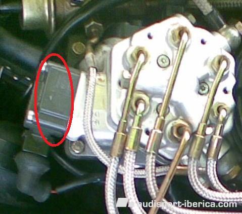

Churro26 Publicado 7 de Julio del 2009 Denunciar Publicado 7 de Julio del 2009 Mira el sensor de la mariposa porque parece que el coche no sabe la carga que lleva y no da gasolina suficiente al motor. Responder

Patxi2.3 Publicado 7 de Julio del 2009 Autor Denunciar Publicado 7 de Julio del 2009 Mira el sensor de la mariposa porque parece que el coche no sabe la carga que lleva y no da gasolina suficiente al motor. Churro26, donde esta el sensor de la mariposa? ¿esta en la zona de la pieza donde acaba el cable del acelerador? S2 Responder

Churro26 Publicado 7 de Julio del 2009 Denunciar Publicado 7 de Julio del 2009 (editado) Mira el sensor de la mariposa porque parece que el coche no sabe la carga que lleva y no da gasolina suficiente al motor. Churro26, donde esta el sensor de la mariposa? ¿esta en la zona de la pieza donde acaba el cable del acelerador? S2 Si, por la parte de debajo de las mariposas, el mio no lo trae asi que te hablo de "oidas" pero esta ahi debajo, pone ahi que sirve como para que la sonda pase de la mala calidad de los gases cuando le pisas mucho.. Editado 7 de Julio del 2009 por Churro26 Responder
Patxi2.3 Publicado 7 de Julio del 2009 Autor Denunciar Publicado 7 de Julio del 2009 Mira el sensor de la mariposa porque parece que el coche no sabe la carga que lleva y no da gasolina suficiente al motor. Churro26, donde esta el sensor de la mariposa? ¿esta en la zona de la pieza donde acaba el cable del acelerador? S2 Si, por la parte de debajo de las mariposas, el mio no lo trae asi que te hablo de "oidas" pero esta ahi debajo, pone ahi que sirve como para que la sonda pase de la mala calidad de los gases cuando le pisas mucho.. Ya , pero entonces seguimos en las mismas, si no estoy equivocado... porque como digo, los valores de la sonda estan dentro de lo normal y ademas, aunque desconecte el conector que manda los datos desde la centralita al distribuidor, la cosa no cambia, ASI que si ese sensor tiene que ver con la parte electronica, parece que por ahi no van los tiros... Dime si estoy equivocado, que tambien hablo de oidas... Y hablando de mariposas, sabes que hay un punto en el acelerador , un pequeño tope enmedio del recorrido, donde se nota un cambio de sonido y empuja mas...si fuera de carburador seria como la entrada del doble cuerpo.. ¿que es lo que controla eso? Gracias y S2 Responder
